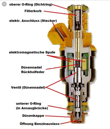

Fehlerspeicher lässt sich auch nicht mit Auslesegerät nicht löschen. Der Mechaniker wusste dann auch nicht weiter, außer eben anfangen teile zu tauschen. Hat aber heute noch bei peugeot nachgefragt. Ergebnis, peugeot empfiehlt das Leerlaufventil zu tauschen. Ach ja wäre beinahe nicht bis zur Werkstatt gekommen weil er so schlecht lief.
Heute dann abermals Leerlaufventil inkl Schläuche optisch geprüft und Einspritzventil durchgeblasen. Anschließend Probefahrt ohne Leerlaufventil. Und siehe da läuft ohne größere Probleme. Nur wenige Fehlzündung und das Gas nimmt er gut an. Also dachte ich das ist es. Zuhause dann die gegenprobe, Leerlaufventil wieder rein, Probefahrt und keine Probleme. Läuft gut. Nur ein paar Fehlzündungen.
Ich verfluche den Erfinder der Einspritzung!
Gruß Andy
Ps: Werde jetzt täglich Probefahrten machen und bei Problemen mal wieder das Einspritzventil bearbeiten.

Zwei “Stellen“ sind meines Erachtens heiße Kandidaten:
1.) Das Einspritzventil
2.) Die ECU
Gruß Wolfi
PS: Der Haken daran, beide Bauteile sind nicht mal eben für ein paar Euro käuflich.

Bin der festen Überzeugung des das Einspritzventil entweder verdreckt war oder hing. Was für mich logisch wäre, weil. Wenn das Ventil geöffnet bleibt wenn ich von Vollgas auf sagen wir halbwegs bzw standgas wechsel, wird doch die Zündung unterbrochen, aber Benzin kann dann durch das offene Ventil weiter in die Brennkammer und wir erst gezündet wenn ich wieder Vollgas gebe weil zuvor das Mischungsverhältnis nicht stimmt. Somit ist dann auch Kraftstoff im Auspuff und es kommt zur Fehlzündung!

nicht ohne Grund habe ich das Einspritzventil an die erste Stelle gesetzt. 😉
Bin nicht in der Kfz-Branche tätig, beschäftige mich aber seit mehr als dreißig Jahren auch mit dem Thema Einspritztechnik. Und die allgemeine Kraftfahrzeugtechnik und Elektrotechnik/Elektronik ist noch länger ein liebgewonnenes Hobby von mir. 🙂
Kodiac bastelt und schraubt auch, hat im Bereich der Mechanik praktische Erfahrungen. Bei den “elektronischen Themen“ konnte ich ihn nicht immer überzeugen. Du siehst es ja an der kleinen Diskussion um den “nichtflüchtigen“ Speicherbaustein.
Gruß Wolfi
PS: Die Kunststoffteilchen, welche dir beim Rückwärtsdurchpusten entgegen kamen, sind m.E. zum Feinsieb im Kraftstoffeingangskanal des Einspritzventils gehörig (s. Screenshot im Anhang). Wollte dich nicht vor den Kopf stoßen, als du von deiner “Handwerkerreinigung“ des Einspritzventils berichtet hattest. 😁
