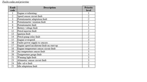

Nee, hab ich auch nicht ,aber ne Codeliste hab ich gefunden.
Codeliste
Bei der Keihin EFI, die u.a. Sym und Kymco verwendet, gibt es auch einen Fehlercode bei fehlerhaftem EEPROM in der ECU.
Sowas ist in der Peugeot Fehlercodeliste nicht aufgeführt.

Eine kleine Sache noch: Ist der Fehlercode 25 jetzt weg?
Gruß Wolfi
Das hab ich jetzt nicht mehr kontrolliert. Kann ich aber Morgen mal machen.
