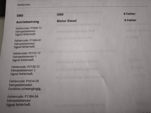

Ich war bei ATU und das Hella Gutmann Diagnosegerät gibt folgende 6 Fehlercodes raus:
Fehlercode: P1644-12
Fahrpedalsensor
Signal fehlerhaft.
Fehlercode: P15B4-81
Fahrpedalsensor
Signal fehlerhaft.
Fehlercode: P2123-12
Fahrpedalsensor 1
Signal fehlerhaft.
Fehlercode: P2128-12
Fahrpedalsensor 2
Signal fehlerhaft.
Fehlercode: P1644-29
Fahrpedalmodul
Funktion schwergängig.
Fehlercode: P11B4-04
Fahrpedalsensor
Signal fehlerhaft.

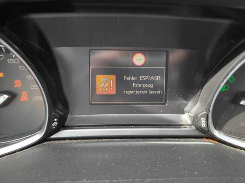

Zudem kommen in der MFA weitere Fehlermeldungen.
ATU kommt da nicht weiter und hat mich zum Peugeot Vertragshändler Dürkop geschickt. Nach deren eigenem Diagnosegerät wurde das Fahrpedal ausgetauscht. Sie meinten dann, die Fehler wären weg und die Probefahrt lief einwandfrei. Als ich den Wagen abgeholt habe, aber wieder die gleichen Fehlermeldungen im MFA und der Notlaufmodus.

Fehlerprotokoll ATU

Hi...bei der Lichterkette ....fällt mir eigentlich nur Unterspannung des Bordnetzes ein....auch wenn der Löwe normal startet ....könnte die Batterie am Ende sein....hatten auch die Anzeige verschiedener Fehlermeldungen....nur bei uns war`s dann die Lima ....
Tatsächlich wurde die Batterie im September frisch getauscht. Daran sollte es dann eher nicht liegen.
