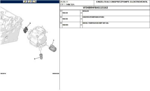

@Emma65 schrieb am 5. November 2020 um 18:53:18 Uhr:
Letzten 8 der Fahrgestellnummer mit angeben, damit man eine genaue Zuordnung hat, zwecks Dokumentationssuche.

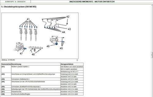

Hast Du noch mal skizzen über die hochdruckpumpe?
Zwecks ein und ausbau.
Habe ich das soweit richtig gesehen dass sie nur mit 2 Schrauben befestigt ist?
Gruß mike
3 Schrauben.
Sollte ich mir bei ebay eine generalüberholt HD Pumpe holen, lässt die sich einfach tauschen oder muss sie entlüftet werden oder reicht ebenfalls den pumpball mehrmals drücken bis druck anliegt?
Danke mike
Mit Handpumpe Druck aufbauen.
@Emma65 schrieb am 6. November 2020 um 22:04:51 Uhr:
Um eins abzuklären, mit Peugeot selber habe ich schon seit ein paar Jahren beruflich nichts mehr am Hut. Ich habe mir nur noch einen Zugriff für die Dokumentationen erhalten. Da steht @Rolf-CH besser im Stoff. Er ist glaube noch aktiv z.Z. bei PSA.

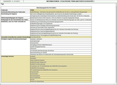

Verdächtige Bereiche habe ich ja als Anhang mitgeschickt. Ein paar Sachen kann man ja ausschließen. Irgendwo muss man ja anfangen. Ich persönlich würde aus Kostengründen mit dem Regelventil an der HD Pumpe anfangen.Alle Angaben ohne Gewähr !

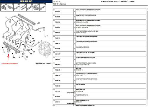

Sag mal hättest Du die original OEM Nummer für
Mich und zwar vom Rail mit sensor?
Das wäre super.
Danke
Hast Du am 6. November bekommen.

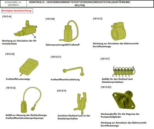

Es gibt ja laut Peugeot ein Prüfverfahren für das Kraftstoffhochdrucksystem, Ausführung Delphi.
Bevor man auf "Verdacht" die HD-Pumpe wechselt, würde ich erstmal das Prüfverfahren anwenden.
"Verdächtige" Bereiche hast Du ja am 6. November schon bekommen.
- Injektorenrücklaufmengentest wurde noch nicht durchgeführt.
- Parameterwerte HD-Pumpe wurden noch nicht geprüft
u.s.w.
Benötigtes Spezialwerkzeug laut PSA für Delphi Hochdruckprüfung siehe Anhang.
Fazit: allein bekommst Du es nicht gelöst. Termin machen beim Händler vor Ort. Der hat auch die Spezialwerkzeuge.
