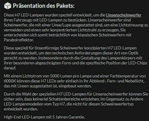

Hab LEDs für den Einsatz in Linsenkopf gefunden.
Bestellen kann man die scheinbar nicht.
Für die Lindenkopf H7 werden wohl extra gebaute LED Lampen benötigt.
Die liegen hier wie ein V nach Oben auf der Birne.
Der Text ist da recht Interessant.
Es ist also möglich auch für die Linsenkopf Scheinwerfer passende LEDs zu bauen.
Diese Birnen dürfen wiederum in normalen Scheinwerfern H7 nicht verbaut werden.
