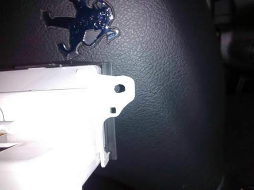

Ein kleiner Zwischenstand:
Es funktioniert!
Aber fertig bin ich damit noch nicht 🙁
1. Der alte "BC" hatte am Rand des Gehäuses zwei Ösen, um es im Inneren der Armatur zu verschrauben. Der Neue nicht --> siehe Bild "FehlendeVerschraubung" (beim neuen sind die halt nicht da, benötigt wohl kein Bild)
2. Passt auch dementsprechend der neue BC nicht hinter die Abdeckung, weder von den Dimensionen, noch würde er ohne Schrauben halten.
Vorrübergehende Lösung:
Da ich zwangsläufig eh das Element der Mittelkonsole austauschen muss, habe ich dahinter nun etwas herausgesägt, damit der BC hindurchschiebbar ist. Eventuell werde ich dahingehend sogar weiterbasteln, sodass das Ganze als Lösungsweg genutzt werden kann. Sieht derzeit halt derzeitig aus wie hingek*ckt und hingesch*ssen. 😁
Anbei noch Bilder, wie es derzeitig aussieht, vom Innenleben unter dem Blindstopfen und der Gummimatte, auf der der BC derzeitig "klebt".

Bastelloesung-gummimatte
Fehlendeverschraubung
Kettensaegenmassaker
