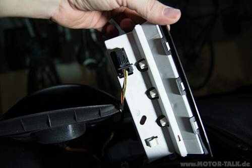

Ich nutze mal diesen alten Thread - auch wenn es dem ursprünglichen Fragesteller vielleicht nicht mehr hilft. Bin kürzlich bei einer längeren Recherche zu einem anderen Thema bzgl. des 206 auf verschiedene Threads gestossen in denen deutlich wurde, dass zumindest die 206er mit CAN Bus (also spätestens ab BJ2003) anscheinend problemlos auf das große Display und die volle Funktionalität des Bordcomputers umgerüstet werden können (in der Bedienungsanleitung Monochromdisplay B genannt). Habe mir daraufhin ein entsprechendes Display in der Bucht geschossen (für 30€ - also auch keine sonderlich hohe Investition).
Der Tausch des Displays ist eine Sache von 2 Minuten und ist wirklich Plug'n'Play. Man profitiert sofort davon, dass man nun z.B. die Temperatur/Uhrzeit dauerhaft angezeigt bekommt, etc. Um in den Genuss des vollständigen Bordcomputers zu kommen muss man dafür sorgen, dass man die "Ansichten" im Display wechseln kann. Dies geschieht ja grundsätzlich über einen Knopf an der Spitze des rechten Lenkstockhebels. Hat man keinen Bordcomputer ist dort jedoch nur eine Blindkappe. Wenn man den Lenkstockhebel auseinanderbaut kann man jedoch erkennen, dass sowohl die passende Leiterbahn auf der Platine, als auch der vollständige Kontaktring im Inneren verbaut ist. Es fehlt lediglich der eigentlich Knopf, an dessen Rückseite ein einfacher Kunststoffpin angebracht ist, der wiederum auf die Kupfernase des Kontaktrings drückt (eine Konstruktion, die schon einige Ausfälle herbeigeführt hat und beim 206+ offensichtlich geändert wurde - eine Reparatur ist auch hier möglich , dazu habe ich auch hier im Forum schonmal Bilder gepostet).
Ich habe mir nun so geholfen, dass ich die Blindkappe durchbohrt habe und mir aus einem passend geschnittenen Zahnstocher, einer leicht gekürzten Kugelschreiber-Feder und einem kleinen Stück Pappe einen einfachen Taster gebaut habe. Damit kann ich nun ganz leicht durch die verschiedenen Ansichten klicken. Dass die Funktion auch vorher (jedoch nicht sichtbar) vorhanden war, erkennt man dann sehr schön an sofort angezeigten Werten beim Durchschnittsverbrauch.
Man kann die Frage des Threaderstellers also mit "im Prinzip ja" beantworten, wenn das Baujahr passt und eine gewisse Risikobereitschaft vorhanden ist (wg. Bus System).

Ursprüngliches Display (einzeilig)
Ausbau der Abdeckung
Abnehmen des alten Displays

Inspiriert von dem Beitrag tomtetom04 war ich mal mutig und habe für 28 € ein zweizeiliges Display von einem Citroen C5 Bj 2002 bei einem Autoverwerter gekauft. Die Teilenummern waren mir unwichtig, ich habe nur darauf geachtet, dass der Stecken gleich ist.
Heute habe ich es in meinen Peugeot 206+ (plus) HDI eco FAP 1,4l Bj 2011 eingebaut. Stecker passte und ich musste nur zwei Löcher neben die Schraubenlöcher bohren, in denen die Führungen einrasten. War aber "selbsterklärend".
Es waren sofort die erweiterten Grundfunktionen vorhanden.
Danach habe ich die Blindkappe von dem Wischerhebel mit einem kleinen Flach-Schraubendreher herausgehebelt.
Oberhalb der zentralen Halteklammer, die das nächste Teil des Wischerschalters festhält, befindet sich ein ca. quadratisches Loch. In dem Loch kann man den Schleifkontakt erkennen.
Nun habe ich folgende Eingriffe vorgenommen:
Auf dem ringförmigen Gegenstück der zentralen Halteklammer (zwei halbrunde Kunststoffenden, die an dem besagten Kunststoffring oder rundes Loch - schlecht zu beschreiben aber man erkennt es gleich - eingehakt sind), ist ein ca 3 mm langer dünner Kunststoff-Stift angegossen, der das Eindrücken der Blindkappe verhindert. Er ist genau so lang, dass die aufgesetzte Blindkappe genau aufliegt. Dann habe ich einen Holz Schaschlik-Spieß so abgeschnitten, dass er in dem quadratischen Loch genau auf dem Schleifkontakt auflag, ohne diesen hinunterzudrücken und oben mit dem Kunststoff-Stift abschloß. Danach habe ich diesen Kunststoff-Stift mit einem Cutter abgeschnitten.
An der Unterseite der Blindkappe waren noch zwei mal zwei hakenförmige Laschen, die habe ich ebenfalls abgeschnitten, da auch sie das Eindrücken der Blindkappe verhinderten.
Zum Schluss habe ich den Schaschlik-Spieß in das quadratische Loch gesteckt, eine ganze Kugelschreiber-Spiralfeder über den Schaschlik-Spieß gestülpt und den Blindstopfen wieder eingesetzt (Führungen mit den beiden Nasen zum Einrasten beachten).
Das wars.
Der Blindstopfen kann jetzt einfach als Tipschalter verwendet werden. Er lässt sich ca. 2 mm hineindrücken und das Ganze funktioniert perfekt.
Vermutlich kann man die ganze Sache noch mit einem angeschmelzten/geklebten Kunststoff Stift anstatt des Schaschlik-Spießes optimieren, und/oder noch eine zentral passend große Spiralfeder anstatt der Kugelschreiber-Feder einsetzten.
Ich bin begeistert. Fröhliches Basteln.

Temperaturanzeige geht auch mit dem Zweizeiligen, man braucht den Geber im Spiegel, die Kabel zur BSI und die Freischaltung.
Für BC (unabhängig von Temperaturanzeige ) braucht man den Knopf und ein Display B oder C. (Dreizeilig oder mehr)
Die Displays sind beim Plus definitiv anders geformt als beim Alten und wahrscheinlich schwer gebraucht zu bekommen.
Und die Com-Einheit ist auch nicht genau wie im "klassischen" 206er - also bestell dir in keinem Falle eine orginal 206er Com-Einheit (bzw. einen entsprechenden Lenkstockhebel), sondern immer einen für den 206+.
