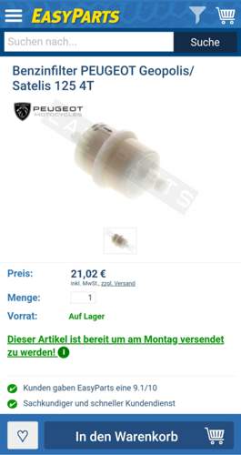

@Octan schrieb am 15. Juni 2024 um 11:23:26 Uhr:
Muss man eigentlich den original Benzinfilter nehmen, welcher mal eben 30€ kostet oder gibt es Alternativen?
Gehen wir mal davon aus, daß der in die Benzinleitung eingeschleifte Filter gemeint ist. Bei EasyParts kostet diese Filterpatrone als Originalersatzteil 21,02 € ohne Versand.
Die Intankpumpe besitzt einen weiteren Filter im Ansaugbereich, welcher dann ebenso betrachtet werden muß.
Gruß Wolfi

Benzinfilter
