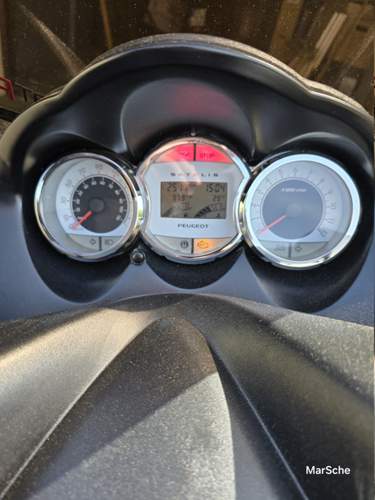

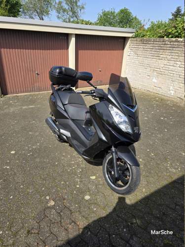

Ich habe von meinem, am Ostern verstorben, Onkel einen Satelis 125 Bj. 2010 übernommen.
Der hat erst 2600km runter, da es ein Campingplatzroller war.
Es ist dieses schwarze Premium RS Modell jedoch ohne ABS und KEIN Kompressor.
Das Fahrzeug ist gepflegt.
Nun stelle ich fest, dass der Roller beim starten, wenn Motor kalt ist, die Drehzahl unrund, bei 1500 ist.
Will man direkt Gas geben, geht er aus.
Lasse ich den Roller jedoch 10sek laufen geht dieser langsam von der Drehzahl auf 1900-2000 und fährt dann auch ohne Probleme. Starten mit warmen Motor keinerlei Probleme.
Der Motor hat keinen Vergaser, sondern ein Einspritzventil.
Leider funktioniert bei diesem Roller das Auslesen evtl. vorhandener Felhlercodes nicht, denn beim Einschalten der Zündung leuchtet die Motorkontrolllampe immer, bis man den Motor startet, dann geht sie direkt aus.
Geht das dann bei diesem Roller nur per Auslesegerät?
Dann habe ich hier gelesen, dass man die Drosselklappe neu anlernen muss aber irgendwie auch verwirrend.
Es ist eine Bowdenzug aber an der der Drosselklappe ist ja ein Potentiometer.
Wird die Erstellung beim Wechsel der Batterie vergessen und muss neu gemacht werden oder ist das nur beim Austausch der Drosselklappe nötig?
Die Batterie wurde nämlich kurz vor dem Tod meines Onkels noch von ihm gemacht aber der Roller stand wohl länger mit leerer Batterie herum.
Ich versuche nun das Problem des schlechten Startvethaltens zu lösen und hoffe auf Ansätze.
Danke vorab

Danke für die Erklärung, die kannte ich schon, es ging eher um die Frage, ob beim Ausbau der Batterie diese Drosselklappe neu angelernt werden muss oder nicht? Wenn nicht, dann spar ich mir das Vorgehen mit der neu Kalibrierung bei 2600km Laufleistung.
@Octan schrieb am 10. Juni 2024 um 13:55:00 Uhr:
@Octan
Das Fahrzeug ist deutlich mehr gestanden als es gefahren wurde.
Mache zunächst eine ordentliche Wartung mit Ölwechsel inkl. Papierfilterpatrone, Ventilspielkontrolle, usw.
Und dann solltest du mit dem Roller auch mal längere Strecken zurücklegen, laß halt deinen AK 550 mal in der Garage. 😉
Der Satelis wurde höchstwahrscheinlich vorwiegend für Kurzstrecken eingesetzt und deshalb schadet es keinesfalls, wenn der Motor mal zügig über Landstraßen bewegt wird.
Gruß Wolfi
PS: Ein "echtes" Problem kann ich in deiner Fehlerbeschreibung beim besten Willen nicht erkennen. In den 10 Sekunden nach dem Kaltstart hast du kaum den Helm richtig aufgezogen und den Roller vom Hauptständer genommen. 😁

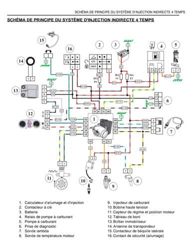

Edit: In dieser 80-seiten Documentation d'Atelier wird die elektronische Zünd-/Einspritzanlage abgehandelt. Am Diagnosestecker (Pos. 6) schließt eine Fachwerkstatt für Peugeot Zweiräder das 'TEP 2010' an.
EFI
TEP 2010

Wartung ist komplett durch. Alles gemacht, wurde nie durchgeführt.
Onkel dachte sich wohl, bei 2500km, nicht nötig.
Das mit dem Starten und nicht direkt losfahren konnen ist sehr wohl unnormal und ein Mangel den ich beseitigen will, alleine schon der Tatsache, wenn er verkauft werden soll. Wie Du gemerkt hast, fahre ich einen AK550, da wird es weniger der Satelis 125.
Hast Du eine Antwort bzgl. der Drosselklappe und Batteriewechsel? Muss die danach neu angelernt werden bei diesem Modell?
