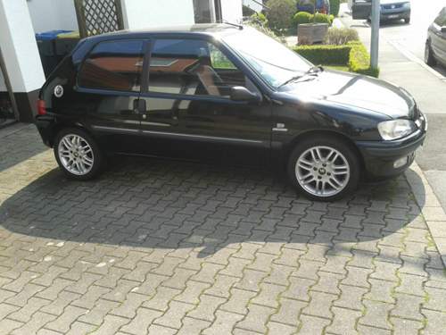

da es sehr dringend ist, mache ich einen neuen Thread auf. Habe unter einem Thread mit dem gleichen Problem nochmals angefragt, aber der Themenstarter antwortet leider nicht. Hier das Problem am 106 II meiner Tochter:
Ab einer bestimmten Geschwindigkeit ( zwischen 45-60km/h) hört man im aufgewärmten Zustand ein heulendes Geräusch von vorne. Wenn das Auto kalt ist tritt das Geräusch gar nicht auf. Beim Beschleunigen ist das Geräusch weg. Bei leichtem Gasgeben oder wenn man leicht vom Gas herunter geht kommt das Geräusch wieder. Wenn ich beim Fahren die Kupplung drücke ist das Geräusch kontinuierlich bis ich auf ca. 30-40kmh ausgerollt bin dann verschwindet es wieder.
Es wäre wichtig zu wissen, ob es wirklich die Antriebswelle ist und wenn ja ist es wohl dann die linke ???
Vielen Dank an euch im voraus !!!

auch dir meinen Dank für den Tipp. Dann scheint das "Heulen" ja wohl wirklich von der Kupplung zu kommen, wenn das schon mehrere aus Erfahrung sagen. Da ich wenig Schrauberkenntnisse habe und meine Tochter nicht soviel auf der Tasche hat frage ich mal beim hiesigen Autoverwerter, ob er noch ne gute Kupplung da hat und was der Wechsel bei ihm kostet. Ich glaube, die nehmen 50 € Std. das x 4 wären 200 + vllt. 100 für die Kupplung, oder ein bischen handeln ;-) Naja 250 € werdens sicher allemal...
Für die Presse ist er zu schade (s. Foto) und er hat noch gute Sommer- u. Winterreifen.

Edit 2: schön, der Kleine auf dem Foto. Niemals nicht in die Schrottpresse!!!! Nein und nochmal nein. Wenn das Geräusch nicht weggeht, hast du einen Käufer. Das wäre zwar das 5. motorisierte Fahrzeug für 2 Personen, aber unser Kleiner hätte dann ein Brüderchen. ;)
