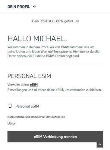

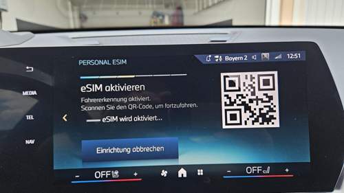

Also Tarif über die App gebucht, war auch nach wenigen Minuten in der App grün als Aktiv markiert. Also nach Anleitung ins Auto gegangen, in Menü unter "Mobile Geräte" auf "Personal eSIM einrichten" geklickt. Es erscheint ein Screen "eSIM wird aktiviert..." und die Aufforderung einen QR-Code zu scannen (Bild 1). Mit dem lande ich dann auf dem Handy auf der Profil-Seite in meinem BMW-Profil (Bild 2), und sehe dort die gebuchte Personal eSIM, aber ausser "eSIM Verbindung Trennen" keine weiteren Möglichkeiten.
Auch im Auto tut sich dann nichts mehr, der Screen mit dem QR-Code bleibt unbekümmert stehen, auch nach 30min. Warten tut sich nix. Hab das jetzt 3 oder 4x probiert, immer gleich. 🙁
Weiß zufällig jemand was ich falsch mache?

Im Auto hängt's bei 3 von 6 Balken (obere Zeile) und der Aufforderung den QR-Code einzuscannen, aber egal ob ich den einscanne oder nicht, es geht nicht weiter. Logisch wäre für mich, wenn mit der URL hinter dem QR-Code bswp. die VIN oder IMSI des Wagens übergeben werden würde und dann auf der Profil-Seite zu bestätigen wäre, dass ich diesen Vertrag diesem Auto zuordenen möchte. Aber mit der URL wird nichts dergleichen übergeben und auf der Profil-Seite gibt's auch nichts auszuwählen.

Der Reset auf Werkseinstellungen hat's leztendlich auch gebracht! 😀 Auf Gastprofil schalten und zurück hat nicht ausgereicht, aber mein Profil vollständig löschen - was letzendlich einen Reset auf Werkseinstellungen für das gesamte Fahrzeug bedeutet - hat's letztendlich gebracht! Gleich nachdem ich das Profil neu verbunden hatte war auch die eSIM verfügbar! Dafür musste ich jetzt nur alles neu einstellen und Android Auto geht nicht mehr, das nutze ich aber so gut wie nie, damit spiele ich mich wenn ich mich mal wenn ich Lust hab...

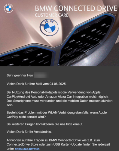

Ich habe mir gestern Abend, nachdem mir die MyBMW App die Kompatibilität für Personal eSIM angezeigt hat gleich das Abo bei Ubigi abgeschlossen. Heute in der früh hat sich die eSIM automatisch konfiguriert. Dabei ist mir jedoch aufgefallen, dass wenn ich das Smartphone mit CarPlay verbunden habe der Hotspot nicht genutzt wird. Wenn ich CarPlay im Auto deaktiviere dass nutzt er diesen. Ist das gewollt oder ein Fehler. Möchte eigentlich das Internet während der Fahrt vom Auto nutzen und nicht von meinem Mobilfunkanbieter.
Welche Erfahrungen konntet ihr bis jetzt diesbezüglich sammeln?
