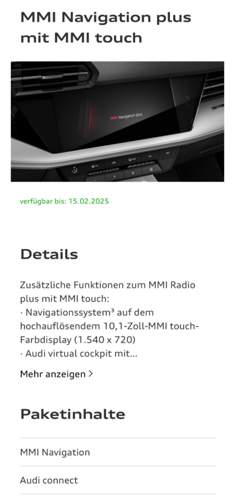

Laut Preisliste meines A3 8Y soll das MMI die Funktion „Persönliche Routenassistenz“ besitzen, ich hab mal einen Screenshot davon angehängt. Mein vorheriger A3 8V hatte diese Funktion auch und sie hat gut funktioniert. Beim A3 8Y konnte ich aber keine Option zur Aktivierung finden und mir wurde auch noch nie eine Zielführung auf einer „gelernten“ Route angezeigt. Wie ist es bei euch?
Preisliste Navi

Ich hab das ganze Spielchen leider auch schon hinter mir. Audi wird vermutlich versuchen sich damit rauszureden, dass die in der Preisliste beworbene "persönliche Routenassistenz" die automatische Stauumfahrung ist (was natürlich so nicht richtig ist).
Bei den Fahrzeugen, die diese Funktion haben, heißt sie "prädiktive Routenführung". Das ist aber laut Audi was komplett anderes ...
So kann man seine Kunden auch für dumm verkaufen und sich alles irgendwie hinbiegen, damit man fein raus ist.

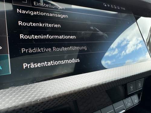

Also bei meinem RS3 EZ 02/23 leitet das Navi mich jedes mal mitten durch den Stau und umfährt diesen nicht.
In den Navi Einstellungen ist die prädiktive Routenführung aufgeführt aber die Lizenz abgelaufen, obwohl meine Navi Funktion noch nicht 02/25 aktiv ist.
Weiß jemand wo ich diese Lizenz verlängern kann?

Also die prädiktive Routenführung ist nicht die automatische Stauumfahrung. Das hat Audi nur versucht, mir so zu verkaufen, weil ältere Modelle das Feature nicht haben, obwohl es so in der Preisliste steht.
Für die automatische Stauumfahrung benötigst du eine gültige Lizenz für "Audi connect navigation & infotainment". Ob deine Lizenz noch gültig ist, siehst du im MMI unter Einstellungen -> Lizenzlaufzeiten.
Sollte die Lizenz abgelaufen sein, kannst du sie im Audi Functions Store, zu finden in deinem myAudi Account, erwerben.

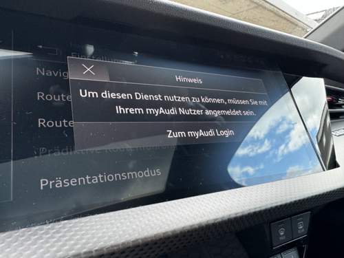

Ich möchte mich bei dem Thema auch mal einhaken.
Durch den Thread hier habe ich von der prädiktiven Routenführung erfahren und wollte diese aktivieren.
Bei mir kommt aber immer die Meldung, dass ich mich dafür mit meinem myAudi Account anmelden soll.
Das bin ich aber… hat jemand eine Idee was da nicht stimmt?
Privatsphäreneinstellungen ?
Ist gut möglich. Lehne grundsätzlich erstmal alles ab.
Weißt du zufällig welche es sein könnte? Von den dreien, die ich auf der myAudi Webseite einsehen kann, passt keines so wirklich.
Du musst alles zulassen

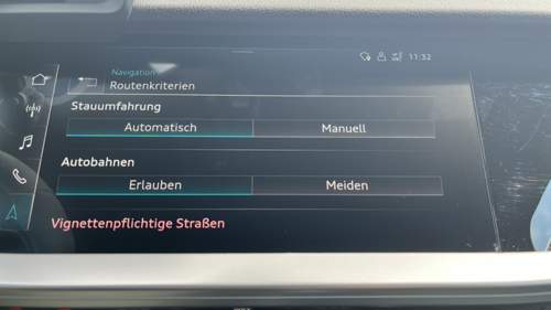

Ich vermute gerade, dass du einfach wirklich die automatische Stauumfahrung nicht aktiviert hast. Denn die "prädiktive Routenführung" ist eine andere Funktion! Was du suchst, ist in den Navigations-Einstellungen unter Routenkriterien zu finden und heißt "Stauumfahrung" - manuell / automatisch.
So, jetzt hab Ich es gefunden...war unter Home --> Einstellungen --> Allgemein --> Lizenslaufzeiten.
Aber hier ist alles aktiv. Siehe Bild.
Die Stauumfahrung ist im Navi aktiviert. Siehe Bild.
