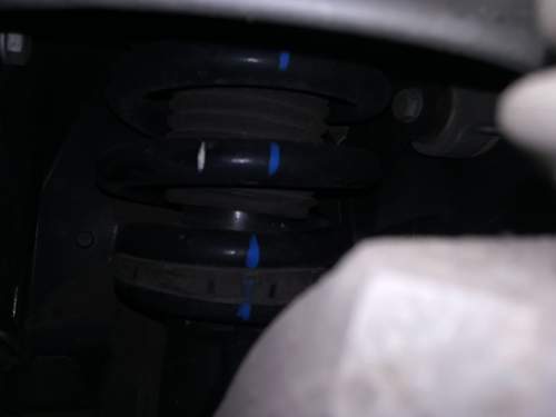

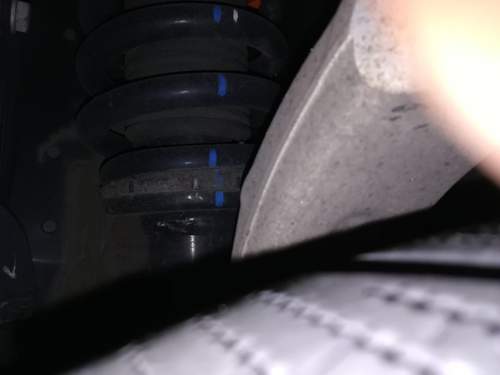

Gibt es immer noch Leute von welchen der X5 nach rechts zieht? Könnte am verdrehten Federbein liegen. Es gibt da so eine Markierung auf dem Federbein. Der Strich beim Federbeinende und Federteller ist bei meinem X5 rechts um 3mm versetzt, und links gerade, siehe Bilder. Und mein X5 zieht leicht nach rechts. Man sieht diesen Strich ohne etwas demontieren zu müssen. Villeicht kann jemand bei seinem X5 auch schauen und berichten.
