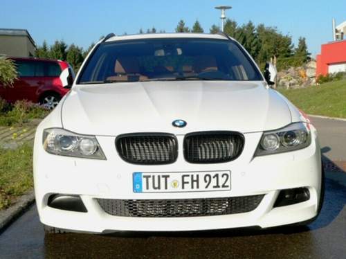

Nun zu meinem eig. Anliegen. Ich habe ganz vergessen Euch zu fragen, ob die Performance Front auch bei Fahrzeugen mit ab Werk eingebauter Standheizung angebaut werden kann. Ich meine mich zu erinnern, dass das wohl gar nicht möglich sei, weil da eine Lüfterführung von der Stoßstange im Weg ist?? 🙁
Weiß einer von Euch etwas genaueres?

Mir ging es eher darum, ob die Performance Front auch bei Fahrzeugen mit Standheizung passt. Meine mal gelesen zu haben das die Luftführungen der Performance Schürze nicht an der Standheizung vorbeipassen und sie deshalb nicht passt. 😕
gx
Sodele, jetzt habe ich es doch drauf ankommen lassen. Für alle die, die eine Standheizung verbaut haben sei gesagt: Die Performance Front PASST NICHT, jedenfalls nicht ohne Anpassungsarbeiten... 😁
Aber seht selbst....
P1010309
P1010311
Seh ich das richtig das die Performance Front links und rechts keine Gitter hat.
So währe der weg für steinchen richtung Wasser und Ölkühler ja frei.
Und ich brech mir einen ab die zu verschliessen?
