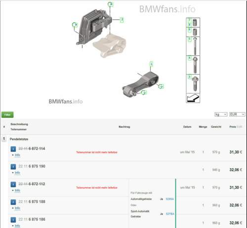

Komische weise kann ich hier kein Thema über zahlreiche Ausfälle von Pendelstützen im AT finden. Defekt kann man in angehängten Video ansehen. Er macht sich bemerkbar über erhöhte Motorvibrationen und klingende Geräusch in Motorraum. Bei meinem Auto war diese Teil schon ein mal auf Kulanz erneuert worden, aber nach paar Monaten Defekt ist wieder da. Man sagt dass in kommende November soll die nachgebesserte Pendelstütze lieferbar sein.
Wer hat noch Info?

So sieht es aus wenn das Teil neu ist. Da ist überhaupt kein Spiel zu sehen. Ich werde meins jetzt selbst tauschen, bevor das verbesserte Teil, gar nicht rauskommt, ich um sonst warte und es immer weiter gegen die Ölwanne haut.
Sollte doch ein verbessertes Teil kommen investiere ich nochmal die 45,-.
Ich berichte danach wenn es weg sein sollte.

Wir haben doch hier schon fest gestellt und vereinigt dass klingende Geräusch kommt von Schraube N°5. Oder? (Sihe Bild unten)
IMHO: zum freundlichen macht es Sinn zu fahren wenn eine neue , geänderte Pendelstütze vorhanden wird, weil aktuelle Stand haltet nicht lange.
Schraube N°5
