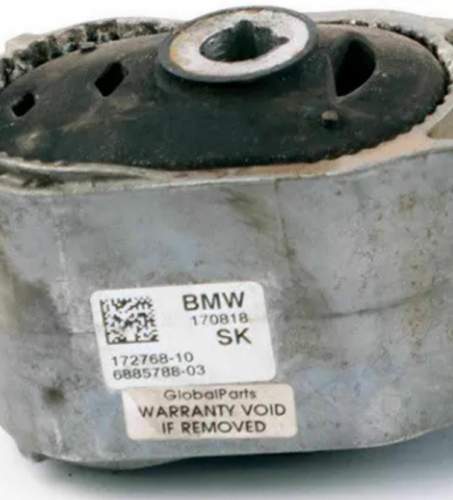

Ich habe übrigens mal dos Teilenummern verglichen und ich habe tatsächlich noch die 1. Version verbaut, diese hat auch einen ganz andere Teilenummer. Die aktuelle Teilenummer mit 778 am Ende ist anscheinend bereits die 3. Version.
@Portoplaya schrieb am 26. Oktober 2020 um 12:04:44 Uhr:
Wenn an einen ausländische Ersatzteil Seit vertrauen, dann diese Teilnummer gibt es bereits ab 11.2016. Scheint nicht ganz neu zu sein, oder?
Das war nur ein Beispiel für die Ersatzteilenummer mit der 3 am Ende.

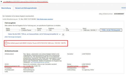

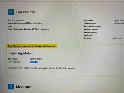

Anscheinend gibt es jetzt von Lemförder eine eigene Stütze. Oder ist das Original eigentlich auch von Lemförder 😁
@Portoplaya schrieb am 12. November 2020 um 09:19:12 Uhr:
Anscheinend das ist alte Pendelstütze und Leebmann24.de will alte Bestand ausverkaufen:
Teilen Nummern
