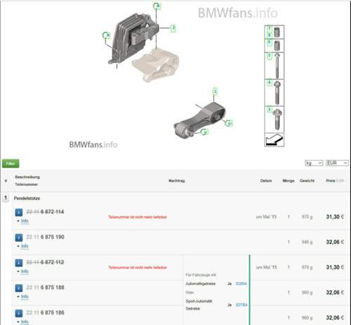

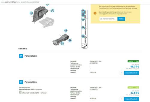

Komische weise kann ich hier kein Thema über zahlreiche Ausfälle von Pendelstützen im AT finden. Defekt kann man in angehängten Video ansehen. Er macht sich bemerkbar über erhöhte Motorvibrationen und klingende Geräusch in Motorraum. Bei meinem Auto war diese Teil schon ein mal auf Kulanz erneuert worden, aber nach paar Monaten Defekt ist wieder da. Man sagt dass in kommende November soll die nachgebesserte Pendelstütze lieferbar sein.
Wer hat noch Info?

So sieht es aus wenn das Teil neu ist. Da ist überhaupt kein Spiel zu sehen. Ich werde meins jetzt selbst tauschen, bevor das verbesserte Teil, gar nicht rauskommt, ich um sonst warte und es immer weiter gegen die Ölwanne haut.
Sollte doch ein verbessertes Teil kommen investiere ich nochmal die 45,-.
Ich berichte danach wenn es weg sein sollte.

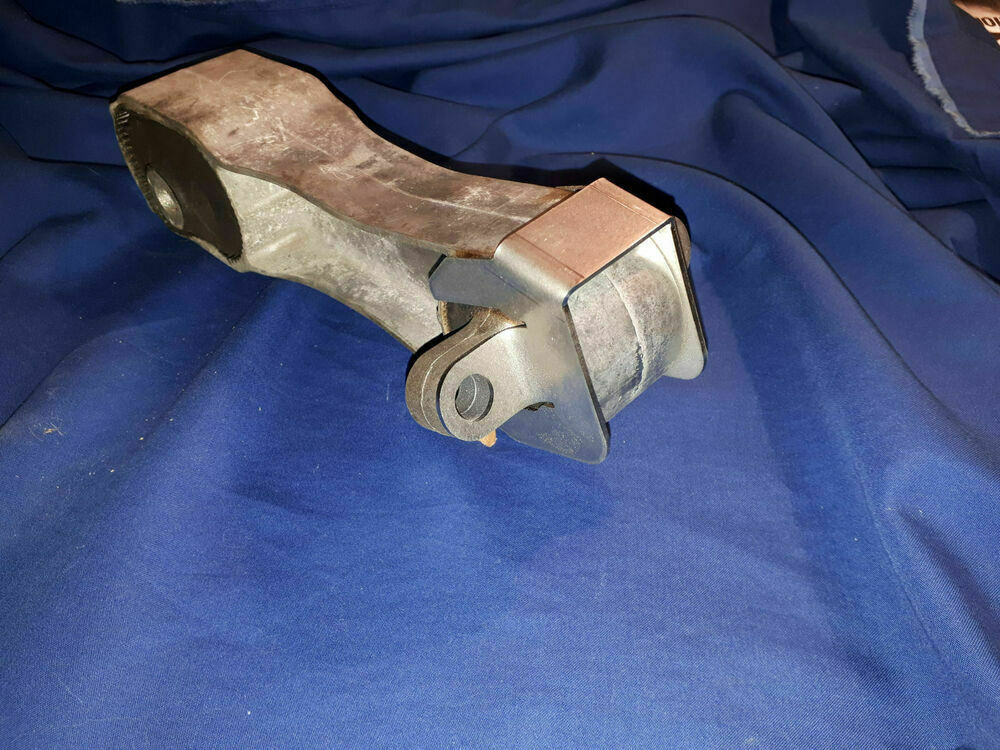

Das Thema kam bereits vor knapp 2 Jahren auf. Betroffen sind alle BMW/ Mini 3 Zyl. Motoren.

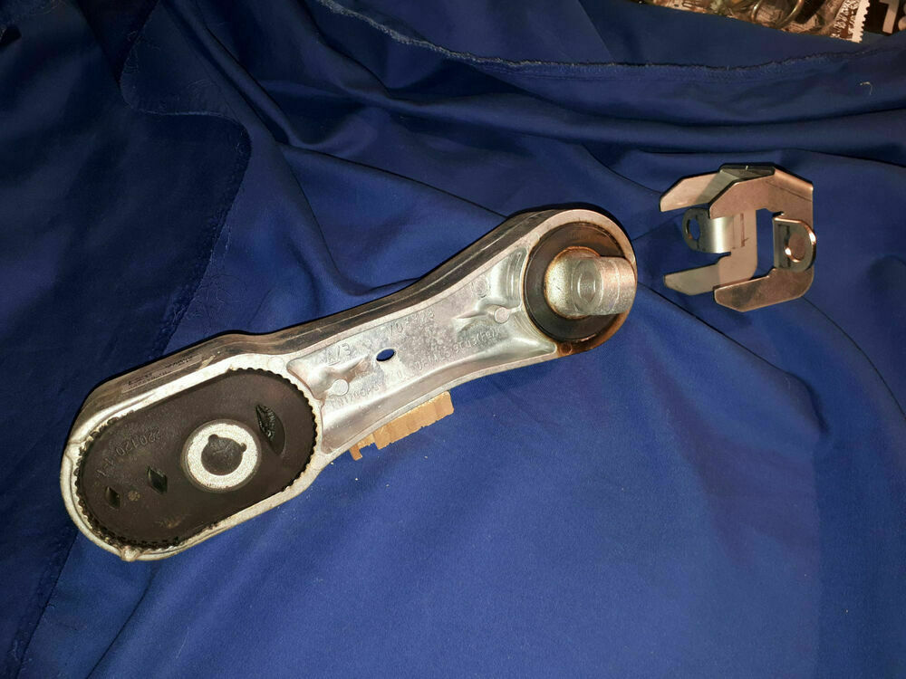

Ich habe letztes Jahr bei meinem Clubman einen Spezialkäfig für das Gummilager eingebaut, seitdem ist Ruhe.
Lager1
Lager2

Schaut super aus! Selbe hergestellt, oder die Teil gibt es zum kaufen? Wo dann?
Kannst du vielleicht mir das Link zum Thema geben bitte? Ich kann nichts finden.
In Eb*y Suche eingeben:
K-CITY-PRODUCTION Lagerkäfig f. Motorlager unten f. Mini F BMW 1er 2er uvm

Ubrigens: auf deinem Foto und auf Foto in EBAY die einbaulage von Lagerkäfig ganz unterschiedlich gezeigt ist. Wo denn ist die korrekte Position bitte? IMHO- richtige Baulage logische weise ist auf deinem Bild.
So hab ichs eingebaut, geht ganz einfach
Lager

:confused: Dann verstehe ich nicht... Weil so endert sich Lage von Motor gar nicht. Auf EBAY Seite steht folgendes:
"Wo wird er verbaut:
-an der Motor-Pendelstu?tze o?lwannenseitig
Warum sollte er verbaut werden:
-stu?tzt und ha?lt das o?lwannenseitig verbaute Gummilager und verhindert das Ausschlagen und wandern"
Und auf deine Fotos oben die Lage von Spezialkäfig ist andere: dann wird Motor etwas geschwenkt , was soll klingende Geräusch beseitigen. Oder?
EBAY.
Durch diesen Spezialkäfig kann der Motor doch gar nicht mehr schwingen. Dann geht die Belastung doch auf ein anderes Bauteil. Oder etwa nicht?

Die Pendelstütze schwingt durch den Käfig nur noch längs im Gummilager (so wie sie eigentlich soll) und nicht mehr quer. Somit kann die Pendelstütze nicht mehr quer zur Ölwanne hin ausschlagen.
Beim Mini gab es wohl vor 2018/19 bereits eine Neuauflage (andere Ersatzteilnummer). Bei meinem 2016er Clubman hat der Käfig was gebracht, bei meinem 2018er Cabrio bislang keine störende Geräusche (insbes. Klonkern beim Anlassen
