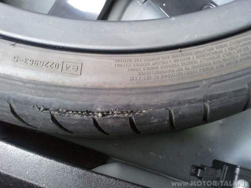

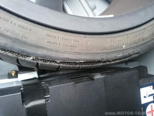

Hallo Forum ,
hier ist mal eine kleine Story für vom Pech verfolgte .
Vor zwei Wochen bin ich mit dem Dicken von Hannover an den Plattensee gefahren . Kurz vor Dresden die Navi Info Autobahn teilweise gesperrt wegen Überflutung habe aber Ausweichrute , gesagt getan also ab in die Pampa und kurz hinter Dresden wieder auf die Piste . Mittlerweile hat der Platzregen aufgehört also erst mal Zigaretten Pause ich rauche ja nicht im Auto .Wo ich so hinten links am Reifen Stehe denke ich mir so eigentlich müsste das Zischen vom Wasser am Auspuff ja mal nachlassen hat es aber nicht da ein 6cm langer Nagel im Reifen steckte und das in meinen neuen 20 Zöller . Also Radwechsel angesagt und mit halber Kraft weiter zum Plattensee da ja nun ein 18 Zöller montiert war . Am nächsten Tag zum Örtlichen Reifenhändler . Der den Schlappen abgezogen und das Loch zu vulkanisiert Decke wieder rauf und neu gewuchtet und das Ganze für 12 Euro .
Ab jetzt haben wir einen schönen Urlaub verlebt und ich mich gefreut das wieder vier gleiche Schuhe auf dem Dicken waren . Dann kam der nachhause Weg. Am Österreichischem Grenzübergang gleich auf die erst Tanke und vollgetankt . Ich sag zu meiner Frau ich mach da vorne gleich eine Zigaretten Pause dann geht’s weiter . Stehe so am Auto und fall fast tot um vorne rechts Plattfuß das gibt es doch gar nicht . Und wie sich heraus stellte diesmal Dramatischer (Siehe Bilder ) also wieder das 18 Zoll Reserverad drauf und dann mit halber Kraft ohne Probleme nach Hause .
So viel Pech kann man doch nicht haben . In 27 Jahren die ich Auto fahre habe ich nie einen Plattfuß gehabt und jetzt gleich zweimal hintereinander . Gut das ich in Ungarn so Eitel war und nicht mit dem Reserve Rad weitergefahren bin sonst wäre ich voll auf die Schn…. Gefallen .

1) Der erste Plattfuß in Dresden ist ca. um 00:30 gewesen , da ist es schon sehr schwer einen neuen 265/30/20 Reifen zu bekommen , und ein 20 Zoll Reserverad haben wohl auch die wenigsten . Deswegen habe ich auch geschrieben es ging mit halber Kraft weiter das heißt nie schneller als 130-150 km/h . Und das mit dem Abrollumfang war mir auch bekannt aber das musste der Dicke ganz einfach abkönnen , sollte ja nicht für ewig so sein .
2) Das mit dem heiß Vulkanisieren ist sehr wohl erlaubt solange das Loch nicht zu groß ist und es sich in der Lauffläche befindet . Hat mein Reifenhändler mir heute auch noch mal bestätigt .
Und der Ungarische Reifenhändler hat das glaube ich auch sehr professionell gemacht . Der Chef hat dem Monteur die ganze Zeit auf die Finger geschaut .
3) Nach dem sich mein Örtlicher Reifenhändler heute Nachmittag beim Aufziehen meiner vier neuen Conti Sport Kontakt 265/30ZR20 Y94 FR XL die sehr wohl mit der 94 Traglast für den 3.0 TDI zugelassen sind noch mal den Defekten Dunlop Sport Maxx angesehen hat ist dieser zu folgendem Ergebnis gekommen : Auf der inneren Reifenflanke hat er eine kleine Beschädigung der Flanke entdeckt die einen schleichenden Plattfuß zu Folge hatte . Da ich diesen leider nicht gemerkt habe warum auch immer , hat sich durch das walken und die dadurch entstandene Überbelastung Sprich Hitze der Reifen ganz einfach aufgelöst . Warum ich dieses allerdings nicht eher beim Fahren bemerkt habe ist mir auch nicht klar , lässt sich aber nun nicht mehr ändern ist halt dumm Gelaufen .
4) Da ich den Rad-Satz gebraucht gekauft habe , Reifen und Felgen Herstellungsdatum ist Anfang 2010 habe ich mich nun für vier neue Reifen entschieden da ich das Vertrauen in die doch gebrauchten Reifen verloren habe und außerdem wollte ich einheitliche Profil Stärke und Art haben .
5) Da ja der eine oder andere es durchblicken lassen , muss ich sagen das ich nach wie vor nicht der Meinung bin , mich selber oder auch andere Verkehrsteilnehmer zu irgendeiner Zeit durch die Mischbereifung gefährdet zu haben .
6) Ach ja, ich bin am Mittwoch letzter Woche aus dem Urlaub wiedergekommen und habe am Donnerstag morgen vier neue Schlappen bestellt. Und der schnellste Reifenhändler in Hannover hat bis heute Nachmittag gebraucht diese Größe an den Laden zu bekommen . Das wäre sicherlich auch in Österreich nicht schneller gegangen , da fahre ich dann lieber mit dem 18 Zoll Reserverad sinnig nach Hause.

War es ein Conti?? ;-)
Die Verfärbung sieht aus wie zuwenig Luft.
