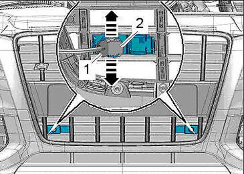

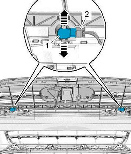

Wie kommt man am besten an die vorderen inneren Sensoren?
Mfg
Christian
Die Abdeckung für den Stoßfänger abschrauben.
@Nick-Nickel schrieb am 13. November 2021 um 16:39:59 Uhr:
Das ist oben die schwarze Abdeckung wenn man auf den Grill schaut oder? Ist der nochmal verschraubt? Oder hält der nur über die Plastesplinte?
@rasor89 schrieb am 13. November 2021 um 18:00:54 Uhr:
Ist nicht verschraubt.
EDIT:
Ich habe mich verlesen die Stoßstange kann dran bleiben.
Bis Modeljahr 2012 kann man die Sensoren durch die Öffnung im Kühlergrill ausbauen.
Ab Modeljahr 2013 Schlossträgerabdeckung ausbauen
Bild 1 Modeljahr 2012
Bild 2 Modeljahr 2013
