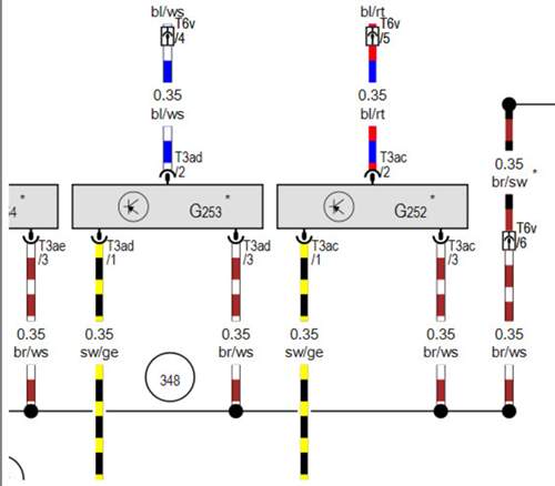

Hallo, ich habe die Sensoren untereinander getauscht und trotzdem bleibt der Fehler vorne rechts.
Manchmal funktioniert das ganze Sytem und manchmal nicht. Was soll ich als nächstes tun?
@NicoA4B8 schrieb am 12. Juni 2024 um 14:28:20 Uhr:
Die Kabel/Stecker überprüfen.
Wie mache ich das am Besten?
Entschuldige, aber bei Elektrik hört es bei mir auf
Wenn Du nichtmal das hinbekommst, dann bring die Kiste in die Werke, denn Sollte der Stecker i.O. sein, dann musst Du die Kabel überprüfen...
Danke für die Info????
Naja was er meint ist da sind pro Sensor 2 Kabel. Die werden auf Durchgang geprüft. Da tut‘s den absoluten simpelsten Prüfer und echt 0 Elektronikkenntnis. Wenn man weiß dass Finger in die Steckdose Aua macht, dann reicht das eigentlich als Vorkenntnis😁
Das Sind aber 3 Kabel pro Sensor.
Ohne passenden Stromlaufplan ist das durchmessen nicht ganz so einfach.
Die Kabel braun/weiss und schwarz/gelb haben im Leitungssatz eine Vebindung zu allen 4 Sensoren.
Hinter dem Stoßfänger ist eine Steckverbindung T6v für die 4 Sensoren der Einparkhilfe.
Dort würde ich als erstes nachschauen.
Der G252 ist der Sensor vorne rechts.
Geber Einparkhilfe vorne
