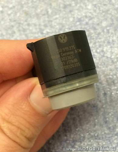

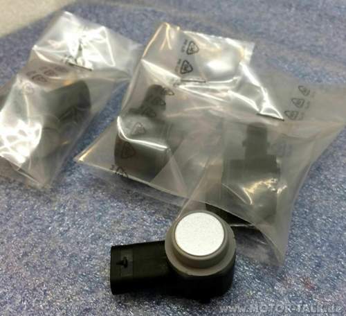

So, habe nun einen ganzen Satz neuer Sensoren preiswert über eb* erstanden.
Interessant... sie sind "professionell" einzeln verpackt aber kämen die Teile bereits von Audi lackiert, fände sich sicher ein Aufleber irgendwo, oder?
Pdc-1
Pdc-2
Herzlichen Glückwunsch,
wie ich sehe hast Du erfolgreich in der Bucht gefischt 😁
Diese Teile bekommt Audi auch nur von dem Zulieferer Valeo.
Passt die Farbe und konntest Du noch etwas "nachverhandeln"? 😎
Mich wundert warum nur VW draufsteht!?

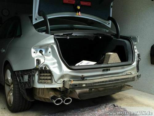

Die Farbe ist passend, "eissilber". Habe letztendlich 10€/Stk. gezahlt (neu), das ist okay. Jetzt muss ich noch Lust u. Zeit (und das passende Wetter) finden, die Hechschürze zu demontieren.
Wäre nur interessant, ob VW/AUDI PDCs in einigen (gängigen) Farben bereits lackiert auf Lager hat oder wirklich immer bei Bedarf lackiert, also grundsätzlich unlackiert als E-Teil ausliefert.
Die Sensoren sind als Ersatzteil immer grundiert und müssen dann entsprechend passend lackiert werden.
Es gab früher mal fertig lackierte Sensoren, nur hat sich das bis heute nicht gehalten.
Die Beschreibungen im Buch "So wird's gemacht" sind echt schwach... da fehlen Schritte oder andere sind zu schlecht beschrieben. eine 10er Lang-Nuß ist auch unumgänglich. Naja, nun klappt's wieder.
