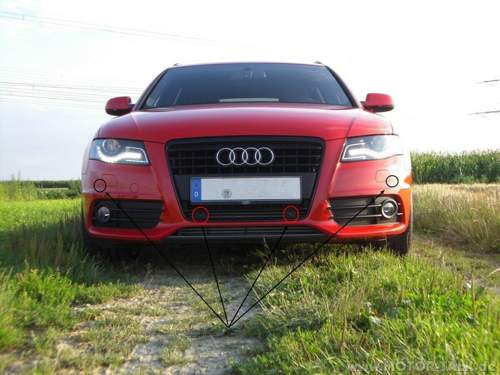

Würde sagen das normal immer vier verbaut sind vorne.
Und wenn die vorderen verbaut sind ab Werk, gibts auch immer die Anzeige im MMI.
2 der Sensoren sind im grau/schwarzen Kuststoff.
Siehe im Bild markiert.
Grüßle Sirius

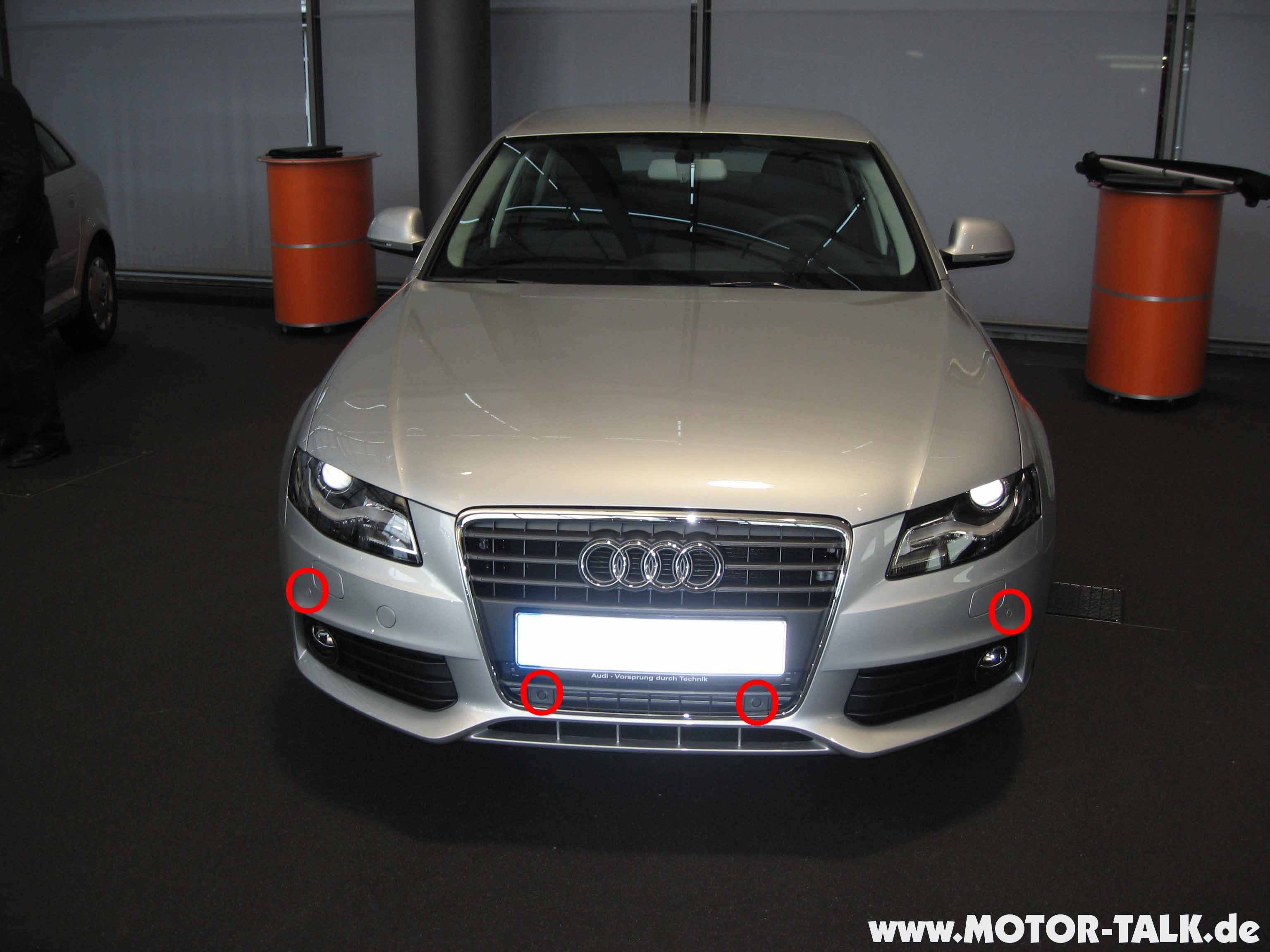

Es gibt keine unterschiedlichen PDC-Systeme für vorne. Es sind immer 4 Sensoren:
2 in der Stoßstange und 2 im Kühlergrill.

vielen Dank für die Fotos und Infos.Ich hatte nur 2 "Löcher" für die Sensoren in der Stoßstange gesehen.Das die Anderen im Kühlergrill sind ist ja jetzt klar.

Sehe ich das im Zweiten Post richtig aus dem Bild, das die Unteren zwei Sensoren im Grill verbaut sind?
Ist es Möglich für die Beiden anderen, (alle 4), Löcher nachzu bohren?
