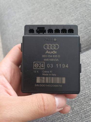

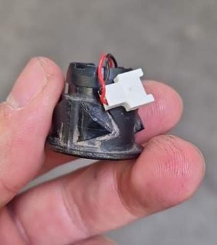

Hallo liebe Autoprofis,
habe folgendes Problem.
Beim einlegen des Rückwärtsganges piept es druchgängig.

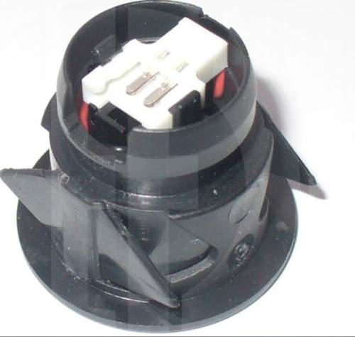

Alle PDC Sensoren kontrolliert und einer funktionerte nicht. Habe den ausgebaut und parallel einen neuen bei autodoc bestellt ( siehe link: https://www.autodoc.de/.../8120751?...)

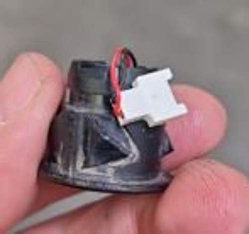

Der Anschluss ist jedoch leider bei dem neuen anders. Habe den Anschluss bzw den defekten Sensor als Bild Anhang hchgeladen, der hat ein 2er Kabel anschluss.
Was kann ich jetzt machen, da ich nicht so einen im Netz finden kann bzw. habe mal einen gefunden der gleich gewesen ist, der hat aber 120 Euro gekostet.
Könnt ihr mir bitte weiter helfen und Vielen Dank im Voraus.

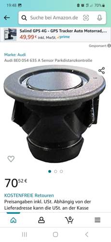

Themenstarteram 9. August 2023 um 17:33
Doch das ist ein audi sensor ich suche mal gleich die teilenummer raus einen momen bitte
Themenstarteram 9. August 2023 um 17:50
Hier das ist ein originaler audi sensor
Das ist definitiv kein Pdc Sensor für den a4 b8
Das hatte ich ja schon 2x gesagt ^

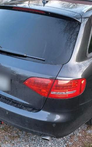

Poste mal ein Foto von den Sensoren verbaut hinten
Tippe auf Zubehör !

Der verbaute war ja der auf der ersten frage also die 2 bilder die ich hochgeladen habe

Ich schreibe nicht umsonst, dass du ein Foto von außen mal schicken sollst
Themenstarteram 9. August 2023 um 19:27
Reicht das bild aus
Themenstarteram 9. August 2023 um 19:28
Bitte hier nochmal
Audi bot ein Universal PDC Set von Votex an, der Sensor aus dem Set hat die Teilenummer 8E0 054 635 A
https://a.allegroimg.com/.../...-VAG-8E0054635A-EAN-GTIN-8019025051357
https://www.online-teile.com/audi-ersatzteile/8E0054635A_Sensor.html
Würde mal Lokal anfragen, sollte Günstiger sein als der Laden.
