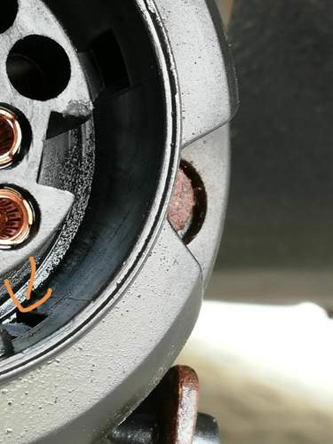

Mach mal bitte von deiner 13Pol Dose ein Bild das man so darein sieht wie auf dem Screenshot
Der Grund warum die so nass ist, ist wegen dem Kontaktspray von vor 2 Tagen.
Ob nass oder trocken erstmal egal ich versuche zu sehen welche Art von Kontaktschalter bei deinem verbaut ist mein ehemaliger A4b5 2,8l Quattro hatte auch einen Jäger E Satz verbaut und hatte einen Mikroschalter der im Rand saß den musste ich nach jeder Anhänger Nutzung mit nem kleinen Schraubendreher wieder zurück nach oben drücken sodass ich wieder PDC und NSL hatte.
Es gibt aber auch 13Pol Dosen die diesen Schalter nicht im Rand haben da würde sich als Lösung nur lohnen es ordentlich zu machen und eine neue Dose zu verbauen. Was aber theoretisch jeder Laie auch hinbekommt
Edit hab gerade dein Bild angezeigt bekommen du hast leider eine andere Art also bitte ern gegen eine Dose mit Abschaltkontakt.
Okay, wenn du noch ein paar Bilder brauchst sag bescheid. Kann ja mal schauen ob irgendwas auf der Dose steht.

Habe mal noch 2 Bilder von der Dose angehängt.
Meint ihr eventuell die 2 rechteckigen Löcher oben rechts und unten rechts?
Bei dem unterem Loch sieht es so aus als würde da ein Stück Plaste drinnen hängen was man raushebeln könnte.
Nochmal markiert.
Hebel das mal vorsichtig was raus und teste dann mal ob die NSL wieder an geht
