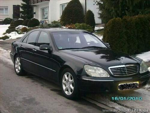

Hallo , habe da ein Problem mit mein W220 S500 , das PDC leuchtet nur Rot ( vorne und Hinten) , gester abend ging noch alles , und heute mittag nicht mehr , weiss jemand was es sein kann , fahre erst seit eine woche den Benz daher kenne ich mich da noch nicht mit aus , ich hoffe ihr könnt mir weiter helfen ,.
Am wahrscheinlichsten ist, daß mindestens ein Sensor defekt ist.
Am besten auslesen lassen, welche(r).
Montage geht auch ohne Abbau der Stoßstange.
Am aufwendigsten ist die Lackierung.
Achtung, VorMopf hat größere Sensoren als Mopf (Modellpflege).
lg Rüdiger:-)

Hallo , ich habe grade gesehen das ein Sensor vorne eingedrückt ist und in der zierleist drin steckt , kann das sein das es die ursache für die fehler meldung ist , hinten ist so weit alles OK , kann es sein das es wegen den einen sensor das ganze pdc nicht funktioniert , weiss jemand ob ich jetzt die stosstange abbauen muss um den sensor in der zierleiste einstecken will , oder kann ich die zierleiste abmachen ohne die stosstange abzubauen ,. lg
Img-0011
Hatte ich ja schon oben geschrieben, man kann die Leiste mit einem Kunststoffkeil auch so lösen.
Ich habe es allerdings noch nicht selber gemacht, hatte meinen bei MB wechseln lassen (incl. Lackierung).
lg Rüdiger:-)
Exakt das wird das Problem sein, das gleiche Problem hatte ein Bekannter von mir auch, das PDC war sowohl vorne als auch hinten rot, nachdem der Sensor wieder normal eingeklipst wurde, war alles in Ordnung. War nun also halb so wild bei dir.
