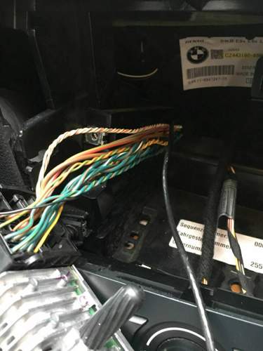

Hallo Paule,
danke für die ausführliche Rückmeldung. Habe inzwischen 3x 1er mit Radio Business CD ausprobieren können. Bei allem kam der Ton über die hinteren LS. Recht u.Links habe heute ganzen Tag lang versucht den Ton freizuschalten über NCS Expert leider bin ich da nicht ganz so gut vertraut mit dem Tool.Habe zusätzlich Bilder für dich vielleicht wüsstest du weitere Möglichkeiten damit.

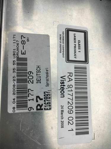

Zum Fahrzeug Vorbesitzer hat Radio ersetzt es ist ein E81 und Radio von E87 mehr konnte ich leider nicht herausfinden es ist möglich das hier ein Hifi System verbaut war den Fin habe ich morgen für dich

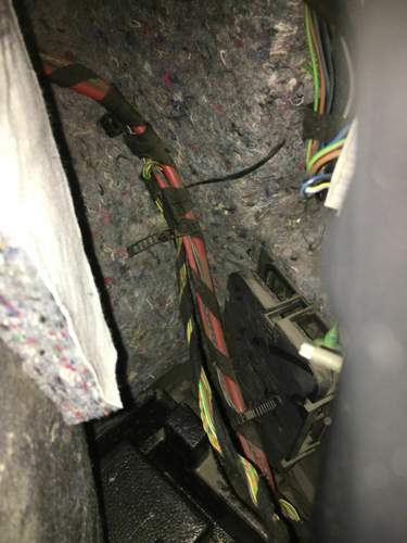

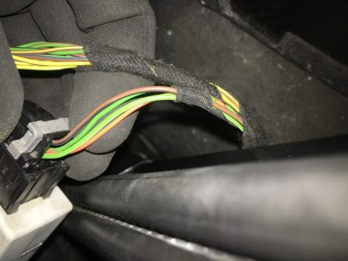

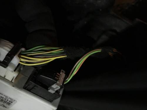

Also laut den Kabeln sind schon mal keine PDC LS verbaut. Somit müsste der Ton über Radio LS kommen. Jetzt müsste man noch wissen welches Radio genau verbaut ist und wie das PDC codiert ist. Kannst ja mal die *.trc Datei reinstellen.

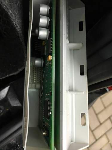

Achja und ein Foto von der Platine, um zu sehen, ob sie Hardwareseitig überhaupt zum Auto passt oder ob da auch "gebastelt" wurde. Einfach ein Foto bei geöffnetet Klappe unten. Das was man da sieht, reicht mir aus.

Radio von E87
Themenstarteram 11. Februar 2018 um 12:46
Anbei Steuergerät

Was mir auf die schnelle auffällt ist, dass beide Tonausgaben auf aktiv stehen. Es dürfte nur CAN auf aktiv stehen. Wenn Du an weiteren Werten rumprobiert hast, würde ich das PDC mal mit ner leeren *.man codieren damit es wieder auf standard codiert ist. Oder halt manuell.
Also so:
TONAUSGABE_CAN
aktiv
TONAUSGABE_LSP
nicht_aktiv
Die Hardware des PDC passt. Ist also die für die CAN Ausgabe und kann bzw. muss auch nicht, da eh kein PDC LS verbaut ist.

das letzte währe auch meine vermutung gewesen das das Radio aus einem Auto ohne PDC stammt leider komme ich bei Steuegerät 1RAD für Radio nicht rein es kommt immer wieder die Meldung SG Antwortet nicht Steuergerät Reset von Radio hat funktion aber zugriff nicht möglich zugriff auf Radio über INPA auch möglich nur nicht SG Auslesen

Und Du wolltest noch die FIN mitteilen. Kannst auch per PN machen, wenn es nicht öffentlich werden soll. Mich würde interessieren, wie die weitere Ausstattung ist und warum bei Business Radio kein PDC LS verbaut ist. War vorher evtl. ein Radio Prof. drin und der Vorbesitzer hats mit nem Bekannten vorm Verkauf getauscht?
Wie gesagt, bei den ganzen PDCs die ich zum Rep. hatte, war bei Business Radio immer extra Hardware für den PDC LS auf der Platine. Bis auf eine Ausnahme, wo ein HiFi Verstärker verbaut war.
Das Spender hatte wirklich kein PDC verbaut. Laut dem Foto vom Rafio ist die FIN E167897.
