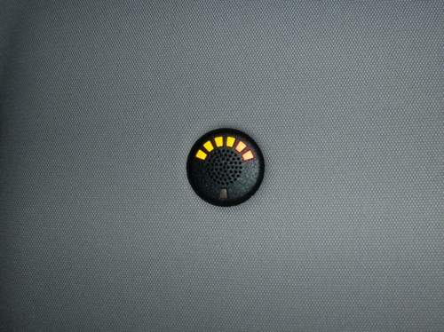

Das komplette BOSCH PDC -Set mit LED-Piepser
https://www.atp-autoteile.de/.../v-10040
Einbau des Lautsprechers im Dachhimmel
BOSCH PDC URF7 nachgerüstet.
Siehe Anhang
Lautsprecher Bosch urf7

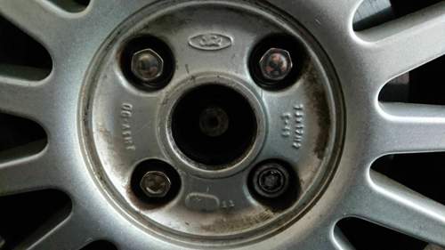

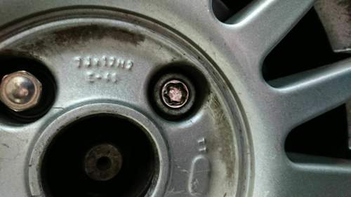

Ich habe gerade ein größeres Problem.
War gerade in der Werkstatt, weil auch ein Simmerring Getriebeseitig gewechselt werden muss, der verliert da etwas Getriebeöl.
Nun wollten die die Reifen abmontieren, aber der avorbesitzer hat keine Felgenschloss schlüssel mitgegeben... Ich möchte jetzt auch nicht wirklich 80 € fürs Bohren oder tricksen oder sonstwas ausgeben.
Dsc-0563
Dsc-0562
Problem hatte ich auch mal.
Hast Du alles gecheckt ?
Reserveradmulde ?
Entferne mal den kompletten Teppichboden im Kofferraum.
Da ist noch ein Extra Fach,wo die Abschleppöse drin ist.
Zumindest bei meinem Turnier.
So ein Extrafach habe ich leider nicht. Ich habe aber den Vorbesitzer kontaktiert und der wird sich bei mir melden und es mir zusenden, sobald er es gefunden hat.
