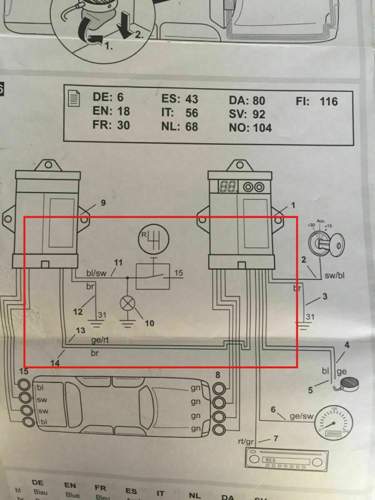

Der obere Stecker mit 6 Kabeln ist der Anschluss der Sensoren.
Der Stecker hat die Bezeichnung C 2007
PIN am C 2007
1 WH/YE 0.5 Signal Sensor 1 rechts aussen
2 GN 0.5 Signal Sensor 2 rechts innen
3 BU 0.5 Signal Sensor 3 links innen
4 WH 0.5 Signal Sensor 4 links aussen
10 BU/WH 0.5 Masse alle Sensoren
11 YE/RD 0.5 Spannungsplus alle Sensoren
Hab nochmal Schaltplan geschaut.
War ein Fehler von mir :Aussage mit 8 Kabeln
Die Sensoren haben aber 3 Anschlüsse und nicht nur 2.
Masse und Spannungsversorgung der Sensoren ist gemeinsam auf einen PIN.
Also 2 Pins für Spannung und Masse
und 4 Pins für die Signale
macht zusammen :6 PINS
Anschluss der Sensoren wäre also da und wird auch funzen.
Jetzt muss nur noch Spannungsversorgung fürs Modul gecheckt werden.
Und ob der Piepser angeschlossen ist.

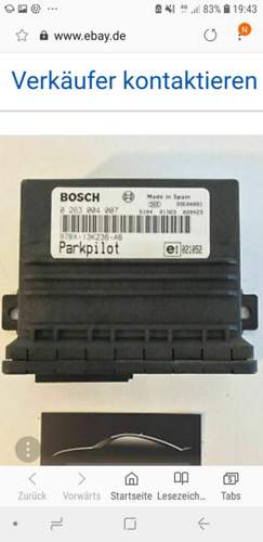

Yhttps://www.ebay.de/.../401614722146?_trksid=p2385738.m
Focus Mk 1 PDC MODUL BOSCH
PDC SENSOR FOCUS MK1 siehe Bild im Anhang.
Gleicher Verkäufer wie Modul.

PDC Modul FOCUS Mk 1
PDC Modul BOSCH FOCUS Mk 1

Dürfte von BOSCH sein.
Modul und Sensoren sind ja von BOSCH.
Mal beim BOSCH-DIENST vorbeifahren und Preis anfragen.

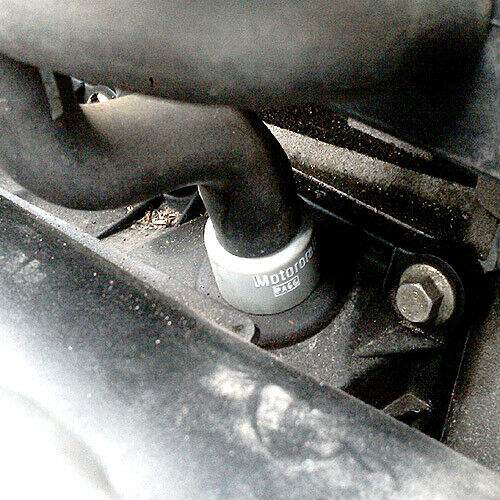

Ich hab Bilder von nem geschrotteten ST-Motor gefunden in meiner Database.
Da sieht man den Behälter der Kurbelgehäuse-Entlüftung
Der is doch aus Blech.
Frag den FORD-Fuzzi mal,ob der gereinigt werden kann.
Im eingebauten Zustand.
Weil wenn sich der alte Schlauch zusammengezogen hat,wird das der neue auch machen.
Dann is was verstopft.Leitungen oder der Blechkasten oder beides.
Wenn er nicht weiss,was Du meinst,dann hat er keinen Plan.
Dann lass es und quäl ihn net unnötig.
Das Teil muss aber bekannt sein,weil nicht ST-spezifisch.
Der normale 2.0 ltr. hat den auch Serie.

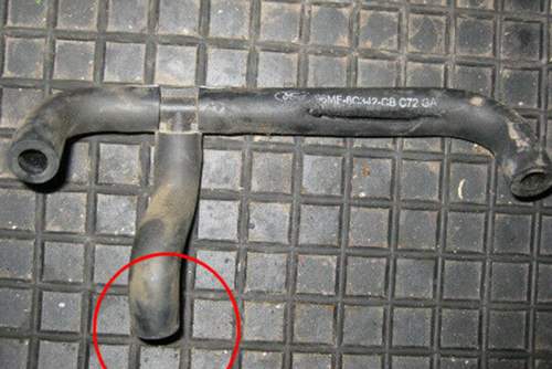

Hab's gefunden.
Der 1.6 er hatte die Probleme mit der KGE .
Bei dem ist der Kasten aus Kunststoff

1.6er KGE
Riss im Schlauch 1.6er

Ich wollte nur meine Aussage korrigieren,dass der Kasten der KGE beim 2.0 / ST 170 aus Blech ist.
Ich hatte aber zuerst gesagt,dass der aus Kunststoff sei.
Das war falsch.
Der 1.6er hat die aus Kunststoff.
Ich hab's verwechselt.
