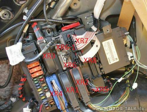

Guten Abend gibt es hier irgend jemanden der parkpilot vorne bei vectra c gts nachgerüstet hat ???????schönen Abend noch Marcus

So schaut es bei mir jetzt aus:
Auf dem einen Bild mein dachkabelbaum mittig belegt,Regensensor,Ambiente,und Sonnenblkenden.Ich habe kein Schiebedach und kein Alarmsteckplatz.Die Kabel kommen mittig im Stecker an.Auf dem dritten Bild ist das bcm mit Alarmanlage und auf dem 2ten Bild die Kabelung Vom Pdc vorn,nach oben geht die Tröte und Diagnose geht ab ,wie von dir beschrieben...
Am Sensor.
PIN1 Violet an REC (FR22 7,5A) XR7 PIN5 (alternativ kann an XR4 PIN A3 angeschlössen werden FR21 7,5A)
PIN3 Gelb XR7 PIN4 (masse)
PIN4 Blau XR7 PIN3 (geht weiter an BCM über REC kommt an XR2 PIN A1 und geht über X1 PIN21 und dann an BCM XC31 PIN1)

Original geschrieben von divx_virus
Am Sensor.
ich danke dir setze mich am Wochenende dran
Guten Morgen die Herrschaften.also habe es endlich geschafft, aber wenn ich den rückwärts gang einlege aktiviert sich nicht immer das system.und im heckbereich gehen die beidem äusseren laut tech nicht.lg. aus Berlin Stefan
Da muss du mal ,die verkabelung prüffen.. Kann auch schon aun zufest angezogenen kabelbinder liegen. Kannst auch die äusseren mit den inneren austauschen damit du sicher bist das es nicht an den sensoren liegt.
Wie gesagt, bei mir gab auch mal den fehler.. wegen einem kabelbinder..
Hallo.sorry hab garn8cht bemerkt das du geantwortet hast. Ja das werde ich mal tun
