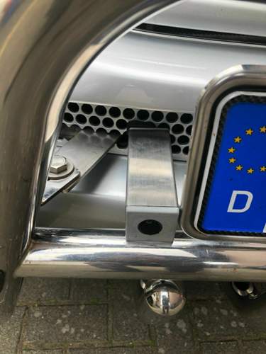

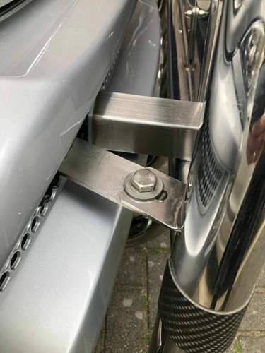

ich habe die Sensoren nach vorne verlegt.
Habe aber die Sensoren in der Stoßstange drin gelassen und für meine selbstgebauten Gehäuse neue Sensoren genommen. Kabel brauchten so wie ich es gemacht habe nicht verlängert werden.
