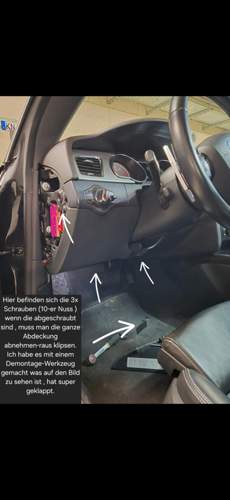

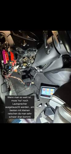

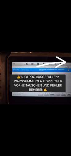

P Knopf BLINKT / PDC AUSGEFALLEN / DAUER PIEPSEN . Für diese Symptome gibts verschiedene Ursachen , in meinem Fall hat sich Verdacht bestätigt mit Diagnose Gerät , da er zeigt WARNSUMMER VORNE KURZSCHLUSS NACH PULS war die Sache klar .
Anbei die Bilder mit Losung von oben genannten Problem.
