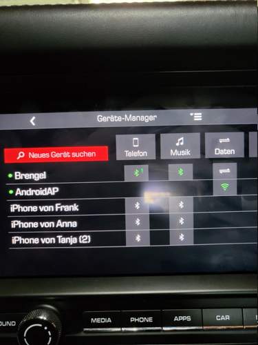

Ich konnte mich bislang noch nicht vollständig bei My Porsche anmelden, habe aber natürlich mein Handy schon gekoppelt und über mobilen Hotspot eine WLAN Verbindung herstellen können.
Glaube ich zumindest.
Die Symbole sind grün. Müssten jetzt nicht eigentlich Daten und Dienste angezeigt werden?
Gibt es überhaupt Apps oder Daten ohne My Porsche?

@Brengel schrieb am 20. April 2023 um 12:11:36 Uhr:
Nein, dazu brauchst du eine Porsche ID, die du bekommst, wenn du dich über MyPorsche verbindest. Diese ID ist für den Provider (Vodafone) erforderlich, da er dir dann seine Dienste in Rechnung stellen kann. Dazu gehören nicht nur Echtzeitnavigation und Kartenupdates, sondern eben auch die Verknüpfung mit der myPorsche-App, wo du deine Fahrzeugdaten einsehen kannst.
Aber ehrlich: die Daten für den Macan sind wirklich überschaubar. Wenn du keine SH hast, die du damit steuern möchtest, brauchst du den Dienst eigentlich nicht. Du siehst eh nur Füllstände, km-Leistung (gesamt, seit Tanken und die letzte Fahrt) und kannst das Fahrzeug ver- oder entriegeln.
Ich pers. bräuchte das nicht.
Und beim PCM 5 war m. W. nur das erste Jahr des Dienstes nach Erstzulassung kostenlos, die Folgejahre sind kostenpflichtig.

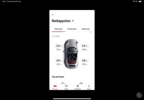

das ist interessant: ich sehe nur Reifendruck und die FIN in der myPorsche App.
Die anderen Daten, wie KM-Stand, usw. würde ich schon gerne remote abrufen, finde da aber nichts... (2021er Macan). Ich finde auch keinen Button, damit ich die Funktionen buchen könnte...
EDIT: ach sorry, JETZT habe ich es erst verstanden. Ich muss mich zusätzlich noch bei Vodafone anmelden um die Services nutzen zu können. Porsche allein reicht nicht... ok, dann lassen wir das...

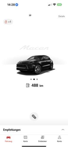

Wo kommt dieses Gerücht her?
Ich kann alle diese Daten sehen, OHNE Vodafone.
Siehst Du die Daten auf der MyPorsche Webseite?
@Quaternione schrieb am 20. April 2023 um 14:04:29 Uhr:
M. W. gibt's die Daten seit Ende 2021 mittlerweile für zwei Jahre gratis, danach kostet es Geld (99€ p. a.)
Das wäre eine mögliche Erklärung, allerdings sind diese Funktionen bei mir auf der MyPorsche Seite unter dem Funktionsumfang von Porsche Connect aufgeführt und das ist bei mir drei Jahre kostenlos dabei.

Ist kein Gerücht... ich sehe es einfach nicht - auch nicht auf der MyPorsche Homepage. Die 2 Jahre "kostenlos" sind bei mir anscheinend nicht dabei...
ich wühle mich mal durch den PFF-Thread...
Mit Gerücht meinte ich, dass man einen zusätzlichen Vodafone-Vertrag benötigt. (Ob das nach den ersten drei Jahren erforderlich ist, kann ich noch nicht sagen).
Wenn Du die Daten auch auf der Homepage nicht sehen kannst, liegt es jedenfalls nicht an der App.
Bei einem neuen Fahrzeug muß der Händler dieses mit MyPorsche erstmalig verknüpfen.
Bei einem älteren Fahrzeug muß vielleicht der Händler einen Besitzerwechsel anstoßen?
