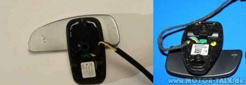

Weitere Frage zum neuen Lenkrad: Manche AMG-Lenkräder haben kleine schwarze Schaltpaddels, die man nicht sieht. Andere dagegen (schönere) aus Alu, auf denen 'Up' bzw. 'Down' steht und die auch größer zu sein scheinen...
Die schöneren Paddels kann man in der Bucht auch nachkaufen. Sind die eins zu eins einfach austauschbar? Oder ist das ein größerer Aufwand? Konnte dazu noch keine Info finden, auch keine Anleitung.
Wäre super, wenn da jemand ein paar Infos zu hätte!
Hi die mit den normalen schwarzen Paddels sind alt die normalen Lenräder wie sie beim AMG Paket ausgeliefert werden, die mit den ALU Paddels sind halt die "richtigen" AMG Lenkräder wie zb C63 usw.
Dann gibts ja noch Perfomence Versionen usw.
Leider ist es nicht möglich die Schwarzen Paddels einfach gegen die Alu zu tauschen da die eine andere Bauform haben.
-t2ec16n-wsfjq5mc4-zbsdsez3km-60-12
Mist...
Von den Anschlüssen an sich (Kabel usw.) passen aber sowohl das AMG-Paket-Lenkrad, als auch das "richtige" AMG-Lenkrad auf einen Vor-MoPf, oder gibt's da auch wieder Unterschiede?
Hatte irgendwo gelesen, dass man für den Vor-MoPf bei manchen Lenkrädern auch noch irgend ein Zusatz-Steuergerät braucht, damit alle Tasten funktionieren... 🙄
Anschlüsse müssten alle gleich sein, Das was du meinst gilt nur bei der C-Klasse da muss ein neues Mantelrohrmodul verbaut werden. Beim W207 ist alles Plug and Play.
Die Alu Paddels sind vom Anschluss auch gleich, man könnte sicher hinten am Lenkrad etwas mit dem Teppichmesser ausschneiden und die AMG Paddels anpassen. Ich hätte es auch schon probiert nur leider kriegt man den neuen Airbag nicht mehr so leicht raus wie früher, da müssen die Seitenwangen an den makierungen durchstochen werden, und das sieht später dann nicht mehr so schön aus. daher hab ich es noch nicht probiert.

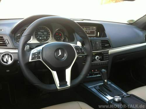

So, heute war es dann soweit! Das neue Lenkrad ist dran... 🙂 Die gute Nachricht vorab, es passt (kann einfach ausgetauscht werden) und ich kann lenken...
Jetzt aber die wichtige Frage: Es wurden beide Stecker angeschlossen, 1x vom Lenkrad, einmal vom Airbag. Es gibt keinerlei Warnmeldung im Display. Allerdings funktionieren weder die Tasten, noch die Beleuchtung der Tasten (haben wir da überhaupt eine?)!
Ist mir natürlich bekannt, dass man die Schaltwippen erst freischalten lassen muss, aber gilt das auch für den "Rest" des Lenkrads?
Ansonsten bleiben ja nur die Möglichkeiten, dass es kaputt ist oder einfach nicht auf mein Vor-MoPf-Modell passt... (wäre eigentlich wohl aus einem R231, ein nagelneues Teil) --> beide Möglichkeiten wären extrem schade und ärgerlich! Oder braucht man hier noch irgendwelche Adapter o. ä.?
Wäre super, wenn mir einer der Spezialisten hier mal eben weiterhelfen könnte...!
