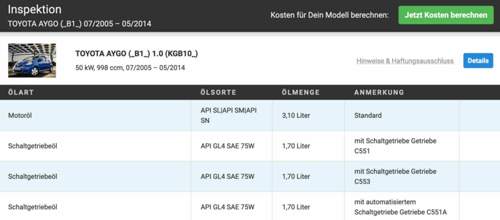

Castrol empfehlt nur Motoröle nach ACEA C2 oder PSA B71 2290
https://www.castrol.com/.../motor-oil-and-fluids-finder.html?...
Liqui Moly empfiehlt neben ACEA C2 / PSA B71 2290 auch Öle nach ACEA A3/B4
https://www.liqui-moly.com/.../oelwegweiser-fuer-ihr-fahrzeug.html?...
