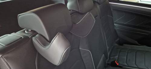

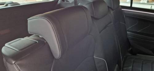

Hallo zusammnen,
ich möchte gern die Kinderkopfstütze von Touran, Sharan oder T6 im Tiguan hinten, zusammen mit einer Sitzerhöhung verwenden.
Leider konnte mir bis jetzt kein freundlicher sagen welche Kopfstütze da passen könnte.
Hat irgend jemend Erfahrung welche Kopfstütze da passen würde ?
Im Anhang habe ich ein Bild von der VW-Seite der Sharan Kopfstütze, damit jeder weiss um was es sich handelt.
Vielen Dank
Kopfstuetze
Servus, die Kinderkopfstütze passt.

Dann beantworte ich mir die Frage selber. Sie passen. Habe auf gut Glück eine bestellt zum Testen. Kann jetzt gleich noch die zweite Kopfstütze bestellen.

Bitte schön: 565885901GRWW
Wenn man bedenkt, dass die Option Schlafpaket bei der Konfiguration des Skoda Kodiaqs 170 EUR kostet, dann sollte man nicht bei dem Einzelpreis für EINE Kopfstütze erschrecken (~300EUR).
Habe vor der Bestellung der zweiten Kopfstütze erst das zweite Kind Probesitzen lassen, ob es benötigt wird.
Wird benötigt! 😉
Gekauft habe ich - jetzt zwei Mal - hier: https://shop.ahw-shop.de/...-lehnenfunktion-seitenwangen-565885901grww
Hatte da noch eine günstigeren Preis im Netz gefunden, aber bei einem Online Shop aus dem östlichen Europa, der mir nicht ganz seriös rüber kam. Kann mich aber auch getäuscht haben. Aber die Ersparnis war nicht so groß, dass ich das Risiko eingehen wollte. Und bei ahw hatte ich für den ersten Test auf alle Fälle das 14-tägige Rückgaberecht.
