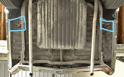

da ich nicht so der erfahrene Schrauber bin, habe ich den Buick in die Werkstatt gebracht um ein paar Sachen zu reparien.
Gemacht wurde bisher:
BISHER ANGEFALLENE ARBEITSZEIT
Auspuffanlage angepasst (passte nicht ganz und wurde zugeschnitten)
Bleche rausgeschnitten (zwei Bleche, etwas größer als ne Handfläche)
Rost entfernt (evtl. damit die neuen Bleche eingeschweist werden können, aber die Rostbleche wurden ja rausgeschnitten?!)
neue Bleche angepasst (ja der Blechmann hat die Form nach gebaut, etwas mehr als ne Handfläche)
Elektrik am Fahzeug auf deutschen Stand angepasst (Warnblinker auf den richtige Reienfolge)
angelieferte Scheinwerfer eingebaut
angelieferte Reifen montiert
Lenkrad instand gesetzt (Hupe war im Dauerbetrieb)
AW - WERKSTATT: 576
Ist eine AW eine Stunde und ist das ne normale Zeit?
Es müssen noch ein paar Gummis getauscht werden, aber die können mir keine Zeit nennen wie lange das dauer. Bedeutet ich stell den einen Blankoscheck aus...

@mike cougar schrieb am 4. Januar 2017 um 21:22:56 Uhr:
Edit: @ mike cougar: Meinst Du 30 Minuten für Bleche schweißen? Auf dem Bild sieht man das nicht, das ist ne beschissene Form, wie eine Schale und auch noch krumm. Das brutzelt man nicht in ner halben Stunde zusammen. Dann muss man noch eine Käfigmutter einschweißen und alles muss genau gemessen sein, damit die Karrosserieauflagegummis wieder zwischen Rahmen und Kofferaum unter diese Verstärkung passen.

Tja die haben die Auspuffanlage passend geflext, die Elektrik, und die zwei Bleche.
Die Rechnung habe ich mal rein gesetzt, natürlich ohne Firmenname.

Bleche 1000mm x 1000mm
Die brauchen also 2 Bleche von jeweils 1 x 1 m um 2 Stücke in der größe einer Handfläche rauszuschneiden ?
Einfach lächerlich !!

Edit: oh Gott, ja, 2 Quadratmeter Blech...vielleicht haben sie dir noch einen Seitenaufprallschutz eingebaut 🙂 ?
Übrigens kostet eine 1000x1000er Tafel in 1mm Stahl irgendwas mit 10 Euro netto, wenn Du in Kleinstmengen bestellst.
