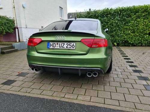

Also meine anlage ist auch noch von asg sound umgebaut worden aud klappe :) zu ist orginal sound vom s5 aber halt durch einzwne rohre also etwas leiser als normaler s5 und klappe auf ist eig. Duechgehendes rohr da dröhnt der schon laut auf der autobahn...aber als der noch original war hat der absolut nicht gestört.

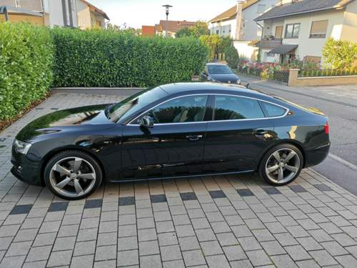

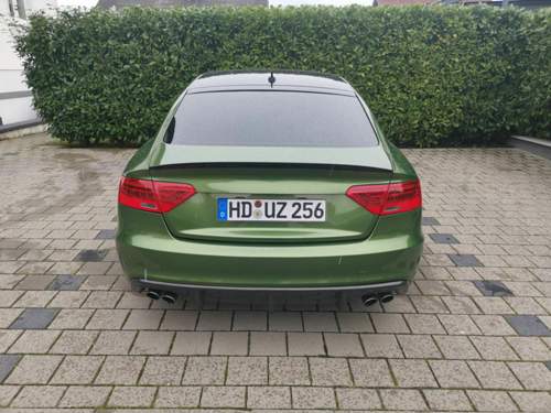

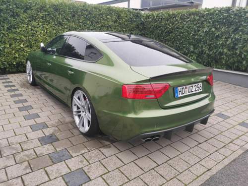

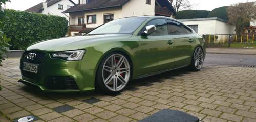

Und zu der tiefe...
Also ich weiß nicht genau wieviel tiefer der ist aber würde ca 50 mm schätzen. Bin leicht unter der maximalem tüv höhe von 330mm zwischen felgenmitte und kotflügel
