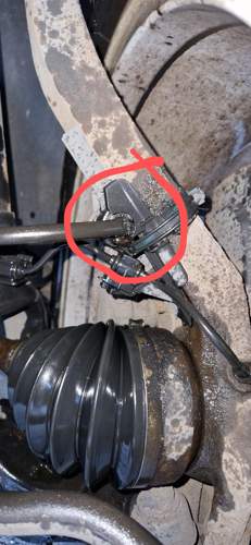

heute ist mir zum Glück auf dem Parkplatz ein Bremsschlauch vorne links gerissen.
Den habe ich nie zuvor getauscht. Seit sechs Jahren ist er mindestens drin. Der TÜV hat es letztes Jahr nicht bemängelt. Die Stelle sieht aber verdächtig aus.
Checkt das bloß bei euren Autos.

Moin,
ich sehe auf dem Foto eher eine an einer Halterung gebrochene feste Bremsleitung, keinen Schlauch.
Stellt sich die Frage, warum die Leitung hier überlastet wurde. Biegung?
Ne, das ist keine Bremsleitung.

ein ähnliches Bild wie im 1. Beitrag gibt es schon in einem Beitragsstrang aus 2014: https://www.motor-talk.de/.../...h-und-hard-software-t5037083.html?...
Auch da zweifelsohne der schon eingeschlitzte, aber noch dichte Bremsschlauch.

Habe nun vor beide Seiten gewechselt.
Die Beifahrerseite sah ähnlich schlecht aus.
Hat hier schon mal jemand die Bremsleitung hinten gewechselt bzw. rostige Teile getauscht?
