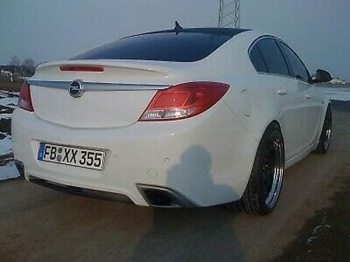

Hallo.
Habe mir Felgen bestellt und langsam bin ich mir nicht mehr sicher ob sie passen?!
Vorderachse ist kein Problem nur mit der Hinterachse bin ich mir nicht sicher.
Die Felgen für die Hinterachse haben folgende Dimension:
10x20" et35 mit 285/30 R20
Möchte am liebsten nichts an der Karosse machen.
Hat jemand Erfahrungen?
Vielen Dank für die Antworten.
So hier die Versprochen Bilder! Vorab erstmal!!! Wochenende wird Auto geputzt und denn werden schöne Gemacht!!! ;-)
Mfg. Tobias

uiui, das wird knapp. 20mm Spurplatten passen zwar aber nur mit den orig Felgen ET45 und 245er.
also hochrechnet bist mit der Gummibreite noch um 10mm weiter draussen mit den 285er auf ET35.
wenn du jetzt die orig 19 oder 20 mit 245er drauf hast, kommen die neuen Gummis um ~ 30mm weiter raus.
ich kann mir beim besten Willen nicht vorstellen dass das ohne nachzuarbeiten geht.
Ich habe auf meinem ST die 8½ J x 20 im 5-Doppelspeichen-Stern-Design ET45 mit den 245/35/R20 drauf. Habe da eben mal senkrecht von der Nabe auf den Radlauf hingemessen (Hinterachse) (und ich bin mir noch nicht mal sicher das dies die kritischte Stelle ist). Etwa 2cm breiter und die Dinger streifen. Wenn ich jetzt mal zu rechnen anfange bist du mit der Einpresstiefe deiner Felgen schon mal 1cm und mit den 285er Schlappen noch mal 4cm/2 also 2cm weiter draußen. Ergibt summa summarum 3cm die du gegenüber der Standard 20" Felgen und Bereifung weiter rauß kommst.
Nun gibt es sicherlich gewisse Faktoren die dir noch in die Karten spielen könnten (wie fällt der Reifen aus, Sturzveränderung beim Einfedern) knapp wird das in jedem Fall. Aber wenns passt dann sieht das mit Sicherheit geil aus und ich will hoffen das dann mal ein paar Fotos folgen. Viel Glück!

So war Heute in der Werkstatt. Passt alles aber Haargenau. Und die Reifenbreite hinten muss so sein wegen dem gleich Abrollumfang. Es gibt bei solchen Felgen in der Breite nur Festigkeitsgutachten. Der Prüfer hat gleich die Felgen mit Tieferlegung eingetragen...ohne irgendwelche Auflagen oder Verbreiterungen. Bilder folgen demnächst.
