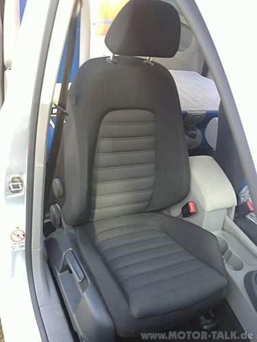

So hab heute mal den Beifahrersitz vom 3C (normaler Passat kein CC) verbaut sieht fürs erste sehr gut aus.
Nur wie hast du das mit das mit den Steckern vom Seitenairbag gelöst ?
Die passen bei mir nicht zusammen.
Ich stehe jetzt vor der Wahl die Kabel am Fzg. oder am Sitz mit dem passenden Stecker zu versehen.
Das entfernen der Stecker ist für mich keine Alternative da der Sitz vorm Winter nochmal raus soll zwecks der Sitzheizung.
Oder hast du den Seitenairbag vom Caddy in den Passatsitzen verbaut / verbauen lassen ?

Im Anhang mal nen Bild vom Sitz.
Habe jetzt von nem anderen Sitz (hatte ich mal für meinen Toledo gekauft) denn passenden Stecker abgeschnitten.
Ansonsten hätte ich mir den passenden Stecker + Pins bestellt.
Ich musste übrigens nen paar Löcher mehr Bohren damit er rein passt.
Ich muss nächste Woche auch noch andere Schrauben verbauen da die Löcher in den Passatsitzen größer sind als die in den Caddysitzen.
Es hält zwar fürs erste aber ich will da sicher gehen, das Auto wird sowieso erst in frühestens 1,5 Wochen fahrbereit sein.

Stimmt ein bissel Bohren musste ich auch aber sieht schon echt hochwertig aus!!!!
Ja jetzt muss bloß ne schwarze Armlehne und ne schwarze Mittelkonsole hinten rein.
Kein Vergleich zu den Sitzen vom Caddy.
