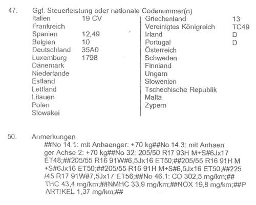

http://stemei.de/a3/daten/ewg/ewg1.jpg
Ja schon, ich kann meinen nicht drauf tun, weil ich am Werk den Sline Felgen 7,5Jx17 mit 225 Schlappen drauf habe. Lt. meine Papiere steht nix drin, echt seltsam oder?
doch steht bestimmt drin, musst nur unter punkt 50 oder so was schaun statt unter 23 oder welche nummer das ist, ganz am ende kommt noch mal nen mehrzeiliger text da sollten sie als größte drinnen stehn.

habe ich ja gemacht, siehe Anhang 😁 bin doch nicht blind.
Aber wirklich schade, möchte ja die Felgensatz kaufen, na ja wird ja nix😠

Steht in der Übereinstimmungsbescheinigung drinne!!! ;-)
Heißt des praktisch alles was da drin steht musste net eintragen lassen wenns original is oder wat? Hab da diesbezüglich net viel Ahnung.
Klär mich mal auf!!
Hast bei dir das gleiche drinstehn wie ich. Als größtes die 17 Zöller. Fürn Rest brauchst dann wieder dieses Traglastgutachten und musst es beim TÜV abnehmen lassen. Is ja ansich kein stress
