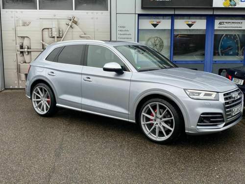

Vossen Felgen 22 Zoll
+2
Sieht stimmig aus, Daumen hoch.
Tolle Kombination, freue mich schon auf meinen in Silber ! 22 Zoll würde ich mir persönlich nie draufschnallen aber die Optik ist verschärft !

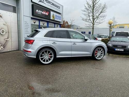

@digitalheiko schrieb am 24. Juli 2017 um 19:13:04 Uhr:

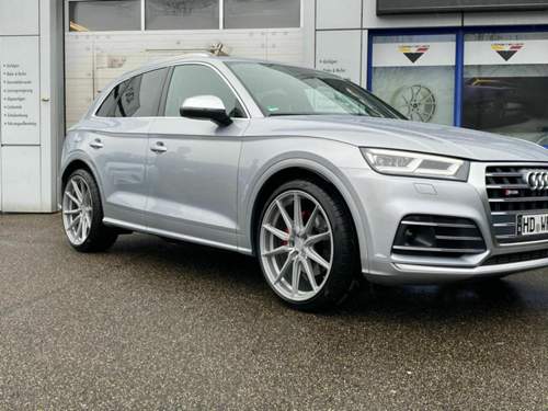

Hier mal ein paar Eindrücke vom Q5 mit 22 Zoll
9X22 ET 32 mehr geht wohl nicht.
Firma: Reifen Peter OG
http://www.reifen-peter.net/

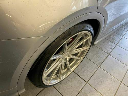

Hey
Hast du etwas am FZG verändern müssen bez Radkasten or Stoßstange das sie nicht rausstehen?
Dank
Mfg
Also bei mir ist es jetzt 9,5 × 22 hinten und vorne mit ET 30. Am Fahrzeug wurde nichts verändert
.jpg
Okay Cool, thx für die schnelle Antwort, habe vor 9j ET 40 aber nur in 20 zoll das sollte dann locker passen.Schaut top aus in 22zoll.
