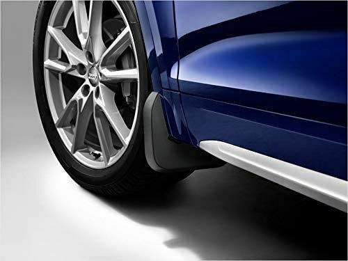

nur zum Verständnis, was genau meinst Du denn mit "Flaps", die Dinger, die zusätzlich unten am Radlauf angebracht werden?
410pbkqgiyl-ac
Flaps - in div. Audimodellforen auch als "Wings" oder "Lippen" bezeichnet sind keine überdimensionalen Schmutzfänger wie auf Deinem Photo, sondern kleine Kunstoffteile, die an der Kotflügelkante innerhalb des gesetzl. Radabdeckungsradius angebracht sind. Q3 (8U) oder Q7 (4M) hatten die ebenfalls bei den jeweils größten Rädern ab Werk. Wozu sie dienen siehe angehängte Nachrüstlösung von H&R 😎

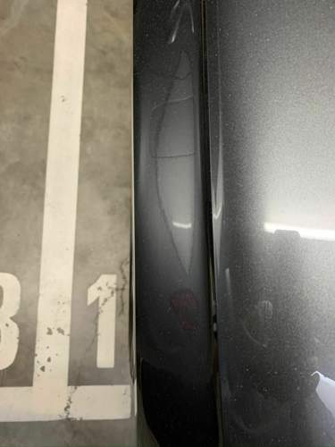

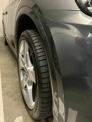

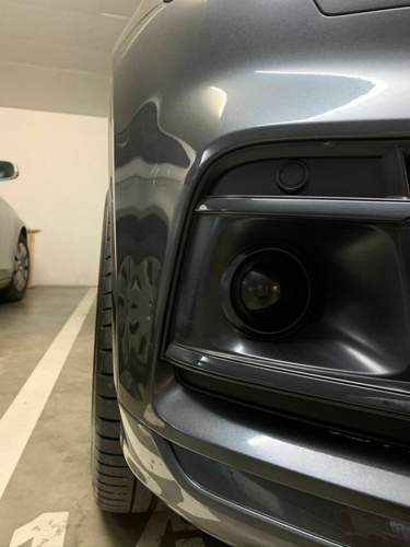

sorry, dass ich mich jetzt erst mit ein paar Bildern melde.
Wie gesagt, Rad-/Reifenkombination wurde bei der Bestellung bei Audi direkt so mitgeordert und seitens Audi wurden keine "Flaps" verbaut.
VG, Chris

Hallo Chris, danke für die Fotos! Das scheint die einzige 21 Zoll Felge von Audi zu sein die keine Flaps benötigt! Kannst Du mal die Daten der Flege posten, auch die Einpresstiefe? Dann vergleiche ich mal mit meinen 21 Zöllern. Vielen Dank schonmal
Grüße Michael
