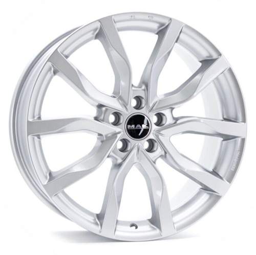

Mr. Montego was hälst du von der?
Ich weiß nicht ob’s passt?! 😕 Wird jedenfalls für Q5 angeboten.
Name: Mak Koln Silver
Felgenbreite: 8,5 Zoll
Felgendurchmesser: 20 Zoll
Einpresstiefe: 32
Lochkreis: 5x112
Mittenlochdurchmesser: 66,6
Bild #209290206
Hi bmw-er,
Die sieht ganz cool aus. Muss ich mir mal die ABE anschauen.
Danke für den Tipp.

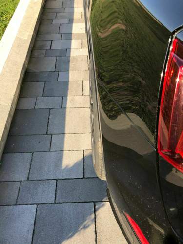

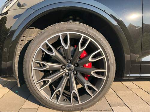

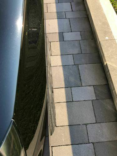

Ich habe die Talea in 9,5x21 ET31 mit Serienbereifung drauf.
Das ist schon grenzwertig.
Habe aber gelesen, das einige hier noch ET26 vom RS6 fahren.
Aber deine Kombination wird spannend
Hier noch Bilder von HA und VA
Viel Erfolg

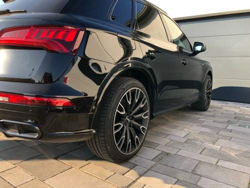

Danke S3 für Deine Rückmeldung. Hast du ein seitliches Bild von Deinem Auto mit den Felgen? Die hatte ich mir auch schon angesehen.
Bitteschön... Gruß Torsten
Sieht gut aus ??
