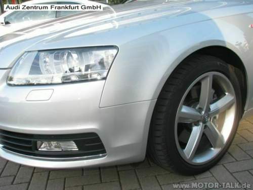

Hallo Leute,
für meinen A6 3.0 tdi quattro BJ 12/2007 habe ich folgende Felgen im Visier:
Original Audi S-Line Felgen:
9J x 19; ET: 52
Reifen: 265/35
Im Anhang findet ihr auch ein Bild.
Nun meine Frage: Passen die Felgen bzgl. der Breite auf die Kiste? Im Neuwagenkonfigurator gibt's max, 8,5J x 19 für den A6 Avant quattro. Hat jemand zufällig diese schon montiert und kann mir ein Bild davon geben?
Danke für eure Hilfe!

Original geschrieben von rob80
Sollte passen, wie eigentlich alle Felgen vom S6. Mit den Reifen wirst du aber um eine Tachoüberprüfung nicht drum rum kommen, der Abrollumfang ist hart am Limit aber gerade noch OK, war bei mir jedenfalls so, hab aber 18-Zöller vom S6.
wieso tachoüberprüfung die werte sind bei null mit den reifen wenn er bei 265/35 r19 bleibt
http://www.team-corsa.de/rechner.htm
da guckst du.

Kannst Du das begründen? Soweit ich weiß haben die A5-Felgen allesamt eine Traglast von 650kg. Der A6 4F 2.0 TDI liegt schon mal drunter...
A5 räder können definitiv auf dem A6 eingtragen werden.
man benötig zentrierringe und eine traglastbescheinigung für die felgen.
dazu reifen mit passender traglast. und gut.
das kann der tüv eintragen.das problem liegt eher darin,das der A5
bei allen rädern eine geringe et hat,das heist die räder schauen zu weit raus.
das kann natürlich probleme mit der nötigen freigängiugkeit geben.
wenn die traglast der felgen und reifen etwas über der achslast deines A6 ist,dann siot eine eintragung möglich.
das es für sowas keine gutachtengibt ist klar.
ich hab schohn selbst A5 räder auf dem A6 4F eingetragen.
ist halt sehr knapp mit den ETs.

nicht alle A4 oder A5 felgenm können auf dem A6 moniert werden.weil sie zum teil zu wenig traglast haben.
beiden reifen reicht es nicht nur die richtige grösse zu haben.auch der traglastindex muss zum auto passen.
aber das habe ich oben gut beschrieben.eifach richtig lesen.
und nein du knast keine 225/50 montieren. weil der reifen zu schmal ist.
und weil das dann der abrollumfang nicht passt.
du hast einen 2,4 liter wie ich auch.
also 8x18et48 mit 245/40 ZR18 93Y sollten passen.

also sollte das erste Angebot wenn die traglast stimmt , zentrierringen und 245/40 reifen passen oder ?
ja. aber reifen 245/40ZR18 93Y oder besser 97Y
vor dem kauf die traglast der felgen abklären.
mit dieser reifengrösse hat man noch komfort genung.
