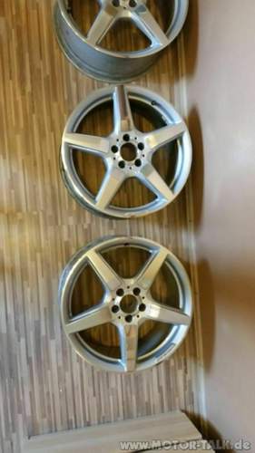

Hallo zusammen!
Ich möchte mir neue felgen zulegen,
bin mir aber nicht sicher ob diese auch auf meinen CLK w209 Baujahr 2005 passen.
Hier die Daten: .
Vorderachse: 18 Zoll 8,5 J ET 25
Hinterachse: 18 Zoll 9,5 J ET 28
Und welche Reifen sollte ich für diese Felgen kaufen?

Mit den Reifen wird das nichts, die sind einfach zu groß im Abrollumfang.

Bei 245/35 R18 und 265/35 R18 hast du eine Differenz im Umfang von 2.2%, das ist mir für ABS/ESP einfach zu viel. Der 265/35 R18 auf der HA passt schon ganz gut, du solltest vorne 235/40 R18 nehmen...
Der TÜV würde schon Verbindliche Auskünfte geben, alles was hier geäussert wird hilft Dir im Grunde gar nichts wenn der TÜV im Anschluss mit dem Kopf Schüttelt!
Ich habe mich damals auch einfach beim TÜV informiert und die haben sich da richtig Mühe gegeben!
Warum werden diese Überwachungsvereine gemieden wie vom Teufel das Weihwasser?
Sehr gute Bemerkung, Detlef. Die Räder müssen sowieso per Einzelabnahme legalisiert werden. Da helfen alle guten Ratschläge hier nichts, wenn TÜV/Dekra nicht mitspielt.

Sind CLS 63 AMG Styling 7 Schmiederäder.
Laut internet ET25 vorne, dann muss das ja locker passen, sonst hab ich noch 5mm spurplatten fürs feintuning 😁
Das könnte passen mit der ET.
Deine 8,5er mit ET 35 passen sicher.
was sind es denn für welche?
Die ET 35 macht mich etwas skeptisch!
Viele gefälschte Felgen haben die ET!!
Sind eigentlich ET34,5.
Kommen vom cls mit amg sportpaket.

So, ich war gestern noch beim TÜV...
Max. +2% sind erlaubt und mit dem ABS/ESP noch vereinbar.
Mein Prüfer hat mir empfohlen Mercedes in Stuttgart direkt anzuschreiben zwecks einer Freigabe der Felgen für den CLK.
Eine Eintragung per Einzelabnahme wäre nicht möglich aufgrund von Lizenzrechtlichen Belangen!
In der Freigabe stehen dann auch die erlaubten Reifen für den CLK mit drin.
Ich denke rein rechnerisch und optisch werde ich dann wohl
VA: 235 40 18 mit 1,3% Abweichung und
HA: 265 35 18 mit 1,1% Abweichung wählen
