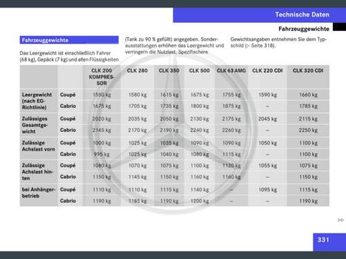

Ich glaube es gibt keinen schwereren CLK als den 320CDI Coupe! 😉
Auch hier genügt ein Blick in das Handbuch.
Siehe Bild.
Der 500 und der 63 sind aber noch schwerer.
15 kg bzw. 95 kg.

@mzeer schrieb am 1. April 2015 um 23:15:10 Uhr:
Ja genau M12 R14!
CLK 63AMG: Achslast VA 1040 kg HA 970 kg
CLK 320CDI: Achslast VA 1100 kg HA 1150 kg
Laut meinem Handbuch stimmen deine Angaben nicht.
CLK 63AMG: Achslast VA 1090 kg HA 1120 kg
CLK 320CDI: Achslast VA 1100 kg HA 1075 kg
Siehe Bild.

Die Daten kommen von der AMG Seite und meinem Fahrzeuschein.
Scheinbar hat mein 320CDI einen noch schwereren Arsch als die anderen! 😉
