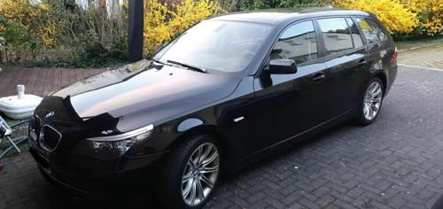

Passen diese Felgen auf den BMW E60 und haben diese eine Zulassung
BMW
Hallo, ich möchte diese Felgen erwerben, mit Winterreifen (Auch wenn Winter vorbei ist), denn meine Winter Alus sind durch Salz und das hohe Alter der Reifen schon unbrauchbar geworden.
Wollte fragen, ob die Felgen generell passen und zugelassen sind. Anbei die Fotos. Danke!

Lupo16V hat ja schon geschrieben, dass er ein Gutachten für ET18 gefunden hat...wenn dein Fahrzeug darin aufgeführt ist, dann ist ja (endlich) alles klar.
Ich finde leider dieses gutachten nicht, wo kann ich es einsehen? Google liefert das gutachten für ET 18 nicht. Velen Dank!
Ich verkaufe gerne diese Felgen - ich habe mir 9Jx18" bestellt.
Das sind BMW Styling M135 8Jx18 Felgen 5x120 ET 20. Ich glaube die stehen im COC? Wenn nicht, BMW anschreiben und die bestätigen das die passen bzw. bei der TÜV eintragen lassen.
Falls Interesse besteht -> PN.
550i
https://www.atu.de/extern/fbs-gutachten/72_6/ATU622.pdf
Das müsste es sein
mein auto steht drinn 560 L von E60. Also passen die felgen und ich kann die kaufen.
Ja, wenn das 17 Zöller sind, dann passt das. Jetzt noch die im Gutachten genannten Auflagen erfüllen und die Reifendimensionen an VA und HA beachten

da steht nur 225 50 17 und keine ahnung...
Ja das ist Standart Größe

ich kann also jetzt bedenkenlos die räder kaufen.
