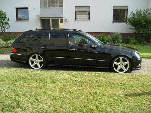

Wollte mal wissen ob ich 19 Zoll AMG Felgen ET25 vorne und ET28 hinten auf mein W211-Kombi bekomme ?
Oder gibt es da Probleme? Ich denke, das die Felgen zu weit rausstehen könnten und man was an der Karosserie machen müsste. Würde mich über Antworten riesig freuen.

Also es geht auch mit extremer Tieferlegung und da schleift nichts die Felgen sind von CLS und der ist Baugleich wie die E-Klasse W211 weil das Fahrwerk passt nämlich auch in CLS W219 rein und mit der ET
braucht man keine Distanzscheiben weil das schön Bündig im Radkasten
ist.

Es passt schon, aber auch nicht 100%, besonders bei extremen Tieferlegungen.
Hab die selbe Kombination, vorne gibt es Probleme beim Einlenken in Verbindung mit Auffahrten oder Schlaglöchern, hinten schleift das Rad wenn es komplett im Radkasten versinkt....
Abhilfe: geht nur bei der Limo wegen Traglast, sind schmälere Reifen, dann schleift nichts mehr.
235/35 und 265/30 R19
Was sagt der TüV zu dieser Kombi ET25/28??? Macht das Prob....?
Mit einer Einzelabnahme beim Tüv geht das ohne Probleme Kostenpunkt
ca.130€ plus bei Zulassungstelle in Fahrzeugbrief Eintragen.

@cale760 schrieb am 19. März 2009 um 13:57:37 Uhr:
Hallo erstmal,so sieht das dann aus mit ET25 und ET28 mit Bilstein
Gewindefahrwerk VA 245 HA 275.
Hast du die Reifenkombination so zugelassen bekommen? Ich bin kurz davon dieselben Felgen zu kaufen.

Originalkombination von AMG für den W211 ist 245/35 R19 ET 30 vorn und 275/30 R19 ET31 hinten.
Suche Dir die entsprechenden Felgen und Du hast 0,0 Probleme.
Bei 245/35 und 275/30 hast Du mit dem Tacho keine Probleme.
Bei Et25 und ET 28 brauchst Du irgendwas, was die Traglast bestätigt (z.Bsp. ein Gutachten für einen CLS mit entsprechenden Achslasten). Damit machst Du einen Termin für eine Einzelabnahme beim TÜV.
Der Prüfer will die Freigängigkeit sehen und wird Dir bestimmt nicht vorher sagen, das alles ok ist.

275/30 r19 passen wunderbar noch mit der Tachoabweichung. Schwieriger wird es Reifen mit der erforderlichen Traglast zu finden.
Ich fahre 285/30 r19 die sind noch ein paar % größer und das passt dann ganz genau mit der Tachoabweichung.
Bekommst du die zugelassen? Schauen die Felgen dann nicht zweit raus? Bei cale760 sieht es perfekt aus hinten. Weiter dürften die nicht bei mir rausgucken
Ich habe die Eingetragen!
Habe auch nur 10mm Distanzen dazu drauf
