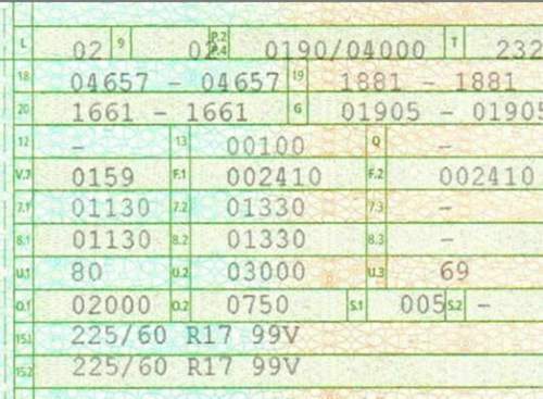

ich habe einen X3 3.0d.
Laut dem Aufkleber der Reifengröße an der Türinnenseite sind 17 Zoll erlaubt.
Im Fahrzeugschein stehen bei mir auch 17 Zoll 225/60 R17 drin
Aufkleber-reifengroesse
Ausschnitt-schein-reifengroesse
Super, vielen Dank.
Hast du einen X Line ?
Also beim 35d kannst die 17er vergessen. Da musst du mind. 18 er nehmen wegen der Bremsanlage.
Ich habe einen 30d und fahre im Winter 225er Reifen auf 17 Zoll.

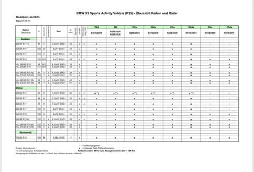

beim x30d kannst du sogar auf der 7,5x17 Et32 205/65 17 allerdings nur mit Winterreifen fahren. Mehr in der Liste.
Ist diese Liste ein offizielles bmw Dokument? Wo hast du das her?
@MethodMan28931 schrieb am 12. Januar 2021 um 20:34:12 Uhr:
Diese Liste habe ich von meinem Bruder, er betreibt eine Freie Werkstatt und wurden mit den Daten der ABE Nummer von meinem Fahrzeug erstellt, du kannst dieser Liste vertrauen! Ich fahre auch 17 Zoll Winterräder da ich die Räder noch von meinem alten X 20d habe und die 205 er Reifen erst vor dem Winter gekauft habe.
